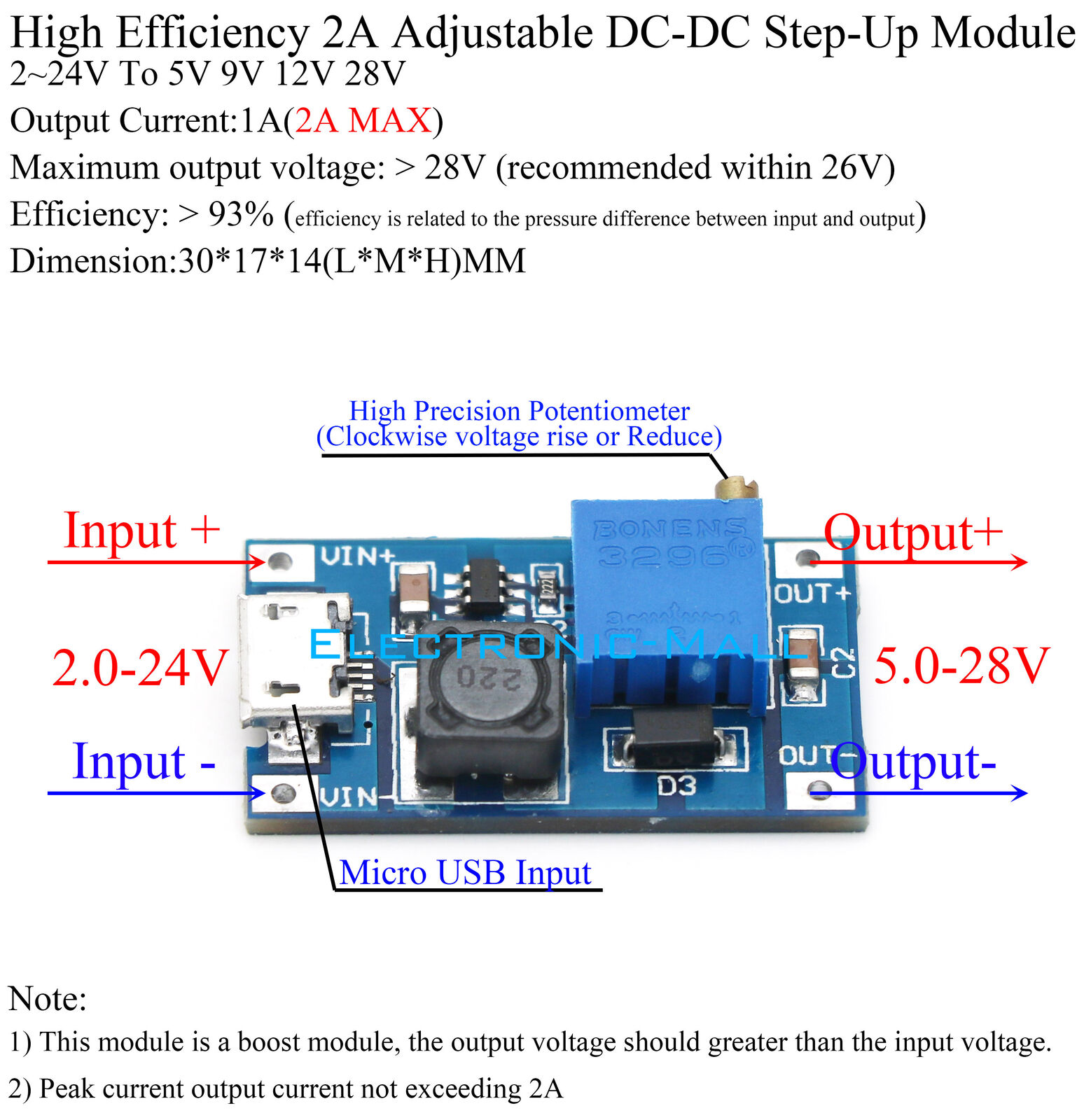

Tiež súhlasím z Kvicala_r - len ako som písal kedže už zdroj 5V má? - tak je najlacnejšie použiť k tomu napr. toto. Na ebay sú toho tony (vyhovujúcich meničov DC-DC) za pár Kč.
Ale dá sa to pripojiť aj na 3.3V. Lebo z USB napájania 5V ide všetko na Píčku stejne cez stabl na 3.3V.
Teda nemusí to mať napájanie cez USB. Dá sa to pripojiť na 3.3V. Len ak je potrebné? pre USB zariadenia 5V? - tak sa použije menič.
