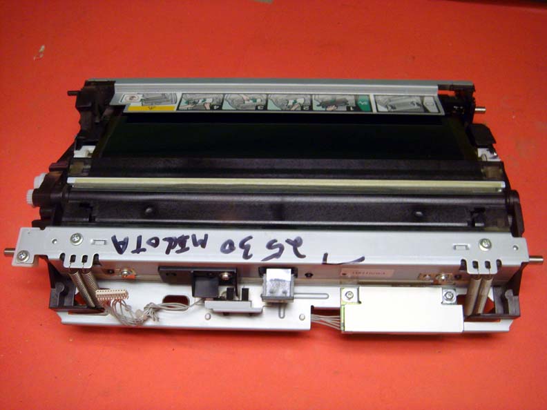

Minolta magicolor 2550. Menší problém. Pri čistení prenosového pásu a jeho stierky som dal dolu 4 strunky (na obrázku dolu vľavo a vpravo). Nasadené vyzerajú byť rovnaké, ale keď som ich išiel osadiť naspäť, všimol som si, že jedna je dlhšia. Nieje vyťahaná, skrátka je dlhšia, a teda vyvíja menšiu silu pri ťahaní. Otázka znie: ktorá to bola? Keby bol aspoň obrázok vysokého rozlíšenia, bolo by to poznať podľa jej "hustoty", mala by hustejší závit.
edit: zistil som, že tá dlhšia je silnejšia ako ostatné, je z hrubšieho drôtu.

Vzhladom na to ze vzdy dve a dve pruziny drzia nejaku plastovu paku tak to asi nebude kriticke...

Oni pritláčajú plech s mazacou stierkou. Prečo je jedna silnejšia fakt neviem. Nejako som to poskladal, funguje to. Len aby to časom nehnevalo, aby to nadmerne nedralo fóliu alebo tak.

pokial mas tu pruzinu len jedno tak je to docela diskutabilne kde a preco bola... u dvoch by som pochopil ze by bola na kazdej strane jedna...
