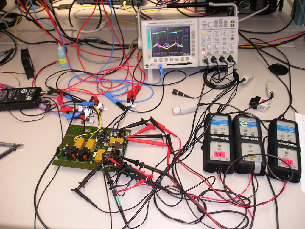

Mě v leteckejch zdrojích taky elektrolyty nepovolili, byly tam bloky X7R keramiky, 33uF/500V.

To musela být hezká baterie... Na jaky napětí jsi ty keramiky nakonec honil? U těch 500V ten bias asi bude taky celkem nezanedbatelný.

U hlavní větve na 470V, potřeboval jsem tu energii, měly při tom napětí asi 20uF.
Jsou toty žlutý kostky.
