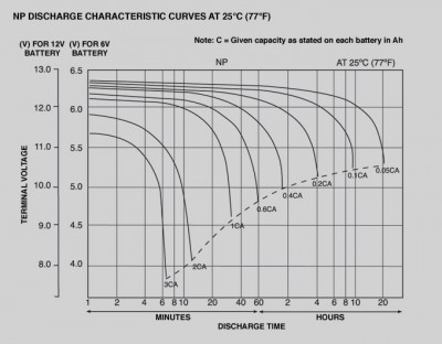

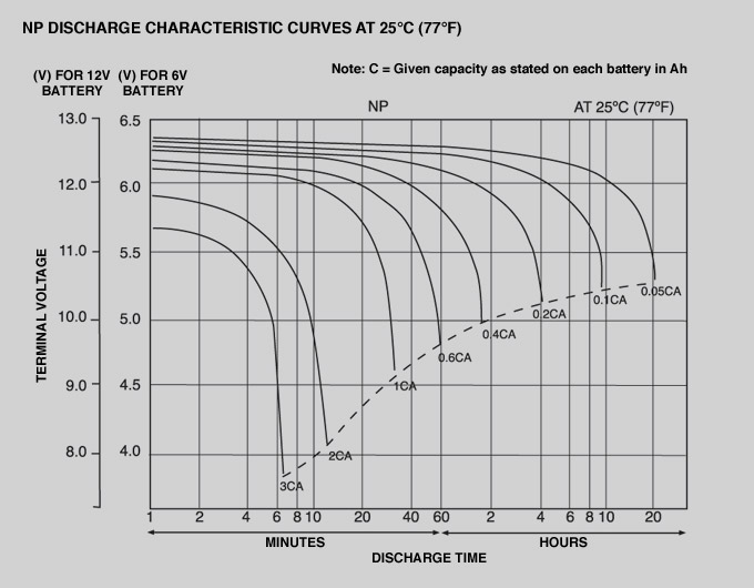

@Kremik Na níže uvedeném grafu je možné vidět vybíjecí charakteristiky olověných akumulátorů pro různé vybíjecí proudy. Vybíjecí proud 0.05CA Pro zjednodušení řekněme že má náš akumulátor 1Ah. Při vybíjecím proudu 0.05CA jej budeme vybíjet proudem 50mA, vydrží nám 20h. Budeme li jej vybíjet proudem 3A vydrží 6 minut. A ejhle už tady není 1Ah ale jen asi 0.3Ah .. a kouzlo je pryč :lol:
