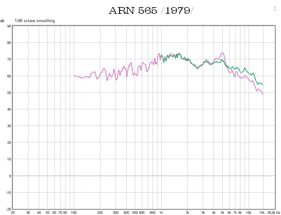

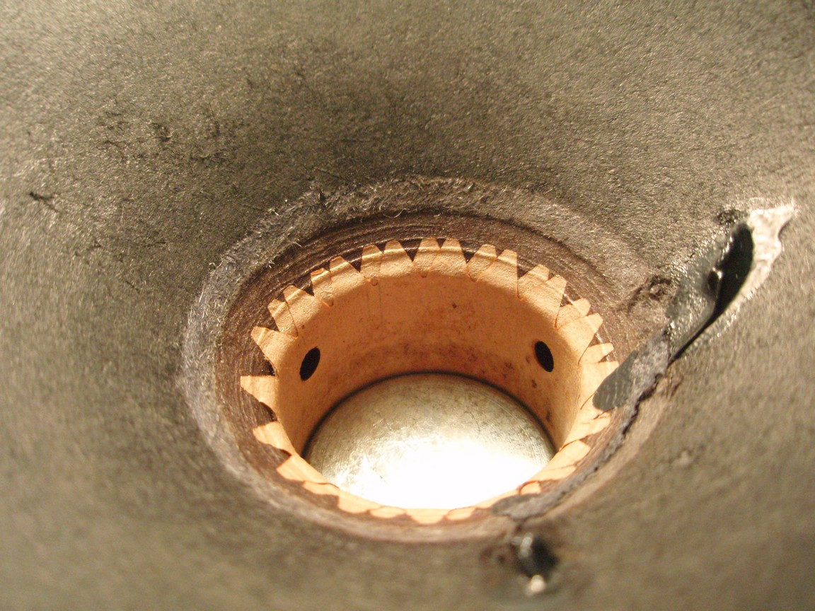

ALE vo výrobe sa diala aj iná, mimoriadne závažná vec, ktorú bohužiaľ výstupná kontrola vôbec nebrala do úvahy a tak sa počas celého obdobia výroby von z fabriky dostávali aj kusy, ktoré sa von dostať nemali ani náhodou. Pretože majú skrytú a obzvlášť zákernú výrobnú vadu – ZLE ZALISOVANÝ SPOJ NOSIČA KMITACEJ CIEVKY A MEMBRÁNY. Tento spoj musí byť 100% tuhý a pevný, aby kmitanie cievky prenášal na vyžarovaciu membránu bez strát. On však taký nie je, sú v ňom zlomy a deformácie, ktoré pružia a výsledkom toho je nepríjemný, skreslený a ujačaný zvuk, obvykle s výrazne obmedzeným prenosom vysokých tónov. Navonok nie je vidieť žiadne poškodenie, pretože je skryté – je pod vrchlíkom. Komu by napadlo sa tam pozrieť? A ako to urobiť? Preto sa často stáva, že máme dva rovnaké reproduktory, trebárs aj z jednej série, z ktorých jeden hrá dobre, tak ako má, ale druhý nepríjemne kričí a skresľuje. A nikto nevie dôvod, resp. doteraz nevedel. Od augusta minulého roku som sa stretol s množstvom takto chybných Tesiel – boli to ARO 667, ARO 689, menšie ARE 467 / 466, ale aj ARN 567, ARN 565, ARZ 669 /668 a ARN 664 z roku 1975 sú ako na bežiacom páse – čo kus, to vada. Existuje možnosť opravy, ale je to nepríjemná a nebezpečná piplačka.
