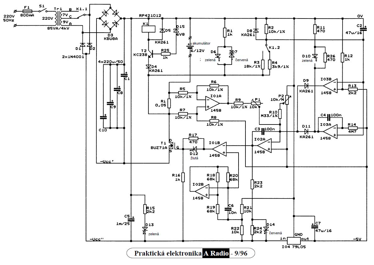

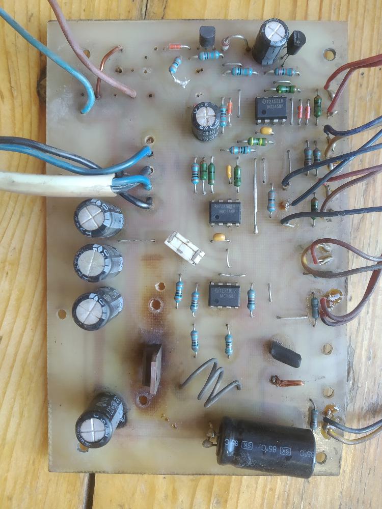

Ahojte pred n rokmi som postavil podla schemy v AR nabijacku, doteraz verne sluzila az dovcera, ked z nej unikol dym. Nabijal som taky pochybny akumulator az asi zhorel trandik a nasledne zhorelo trafo (co som uz kadejake baterie s nou nabijal az vcera to proste neustala). Trafo je pochopitelne do smeti (zozeniem/kupim ine) ale urcite aj v elektronike zahucali nejake polovodice. Osadene to bolo 3x1458, Vykonovy prvok tam bol BUZ71 a nemalo to ziadne meradlo. Indikacia bola iba LEDkami. Schemicku ale uz nemam a teraz by sa hodila. Ak by si niekto spomenul a pametal v ktorych rokoch to bolo pripadne v akom amare..prikladam fotku osadenej dosky, tam kde idu drotiky z dosky su ledky a vyvedeny potenciometer...dik vopred Fero
