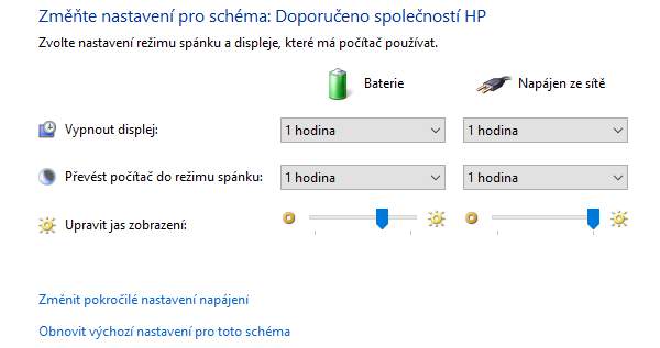

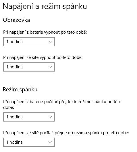

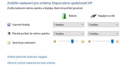

Zdravím potřeboval bych poradit s počítačem hp OMEN na kterém jsou nainstalované WIN 10.
Počítač mi neustále přechází do režimu spánku cca po 3, minutách i když je napájený ze sítě. Musím pohnout myší, nebo stisknout klávesu zapnutí, aby se probudil. Nestane se to jedině v případě, pokud na něm běží nějaké video, nebo samozřejmě pokud pracuji s myší, nebo klávesnicí. V nastavení jsem zkoušel kde co a chová se to pořád stejně :?

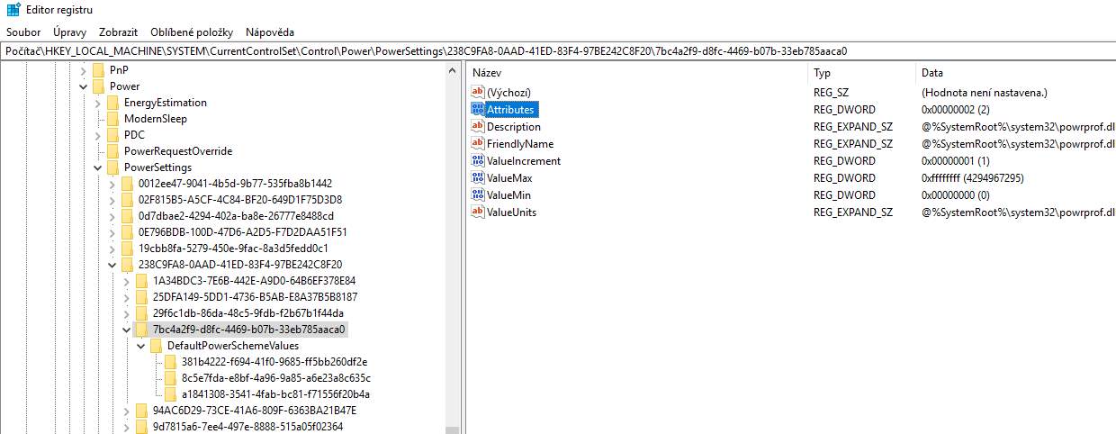

Pokud by někdo měl stejný problém tak na správné místo do registru se dostane i takto: Win. + R ; napsat: regedit ; pak potvrdit Enter ; pak menu Úpravy / Najít a dát hledat: 7bc4a2f9-d8fc-4469-b07b-33eb785aaca0 změnit "Attributes" z "1" na "2" Win. + R ; napsat: powercfg.cpl ; potvrdit Enter ; "Změnit nastavení schématu" u aktivního schématu ; "Změnit pokročilé nastavení napájení" ; "Režim spánku" ; "Vypršení časového limitu bezobslužného režimu spánku systému" nastavit obě hodnoty z 2 minut na 0 minut.
Poznáš tento problém, když "najedeš" do systémových událostí a najdeš tam hlášení od powermanagementu, že počítač přešel do režimu spánku z důvodu nečinnosti systému.

Ano bylo to třeba nastavit přesně jak píšeš.
Děkuji ti a všem ostatním za rady.
