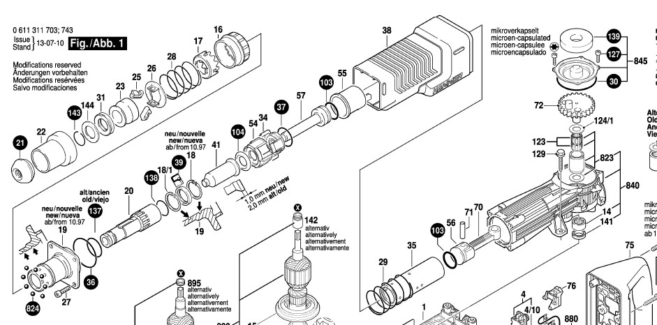

Potřeboval jsem po dlouhé době rozbít nějaký beton, tak jsem si vzal své letité kladivo Bosch GSH 10 C. Po zapnutí jsem ale musel čekat poměrně dlouho cca 2 minuty, než začalo "sbíjet". Motor točil normálně, ale po opření se sekáčem o beton to trošičku zaklepalo a nic. Ale po těch 2 minutách se to tak nějak rozjelo a beton jsem v pohodě rozbil.
Nemáte někdo zkušenosti s těmito výrobky - zdali bude stačit vyměnit O-kroužky na pozici 103 v přiloženém výkeru ND? On není tak problém to rozdělat, ale abych to nedělal zbytečně. I když rozborku mám nacvičenou. Kladivo jsem kupoval jako nefunkční za 2.223 Kč (v aukci jsme přehodil někoho, kdo dal jen 2.222Kč), mělo utržený jeden přívodní drát ke statoru. Tak jsem to tak nějak na prasáka sletoval a pak to ještě asi 2x povolilo, tak jsem to vždy musel rozdělat a opravit. Ale za ty peníze je to super pracant, i když je trochu těžší.

petrfilipi píše:...to je takový kompresor a druhý že pak vyrábí samotné "příklepy". Aspoň takhle to chápu podle výkresu ND.
PF
Jojo je to takový kompresor.Po delšim stání kladiva se jakoby ztratil vzduchový polštář mezi písty.Ten polštář se tam sám vytvoří pohybama při chodu.Občas je dobrý vnitřek toho mechanizmu rozebrat a promazat.
Vlastně to funguje jako vzducový buchar na kování.

Napřed to přestalo dělat příklepy na plný otáčky a pak celkem rychle progresivně přestaly úplně, i když v tom cuká. Pak eště navíc se začala zasekávat hlava při výměně sekáčů nebo vrtáků.
Tak sem to kompletně rozebral, hlavu taky, vyčistil, namazal a upínání už dobrý. Motorově dobrý, kladívko lítá jak má, pístek teď zase běhá ale stejně to skoro nepřiráží i dyž sem ho opatlal vazelínou. Tak mám zkusit na pístku vyměnit kroužek? Je tam jen tak na volno vloženej, pak vzduchovej polštář a pak další úderník co už je spojenej s hlavou. Teoreticky může být špatnej jak kroužek na tom pístku, tak i ten kus s hlavou páč to se taky pohybuje (byť zdaleka ne tolik jako ten pístek), ale pravděpodobnější asi bude kroužek na pístku, že.
Teď po odpočinku a znovu vyzkoušení, že bych zkusil jak někdo psal že to chvilku trvá než se vytvoří vrstvička vzduchu, už to zase běhá, přijde mi že naplno. Tak asi to minimálně dočasně pomohlo a příště když to začne znova, zkusim ten kroužek. Dají se sehnat i tady na ty no-name? Vlastně mi asi stačí jakejkoli co bude určenej skutečně jako pístní, akorát aby mi seděl průměr, ale jinak na jakoukoli značku nářadí předpokládám.
