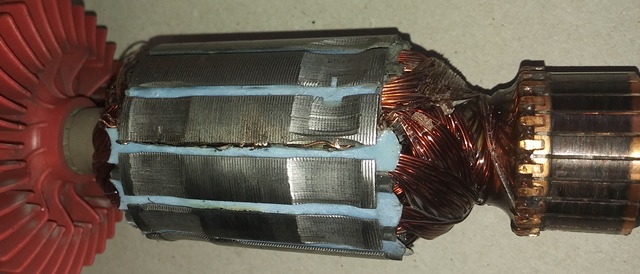

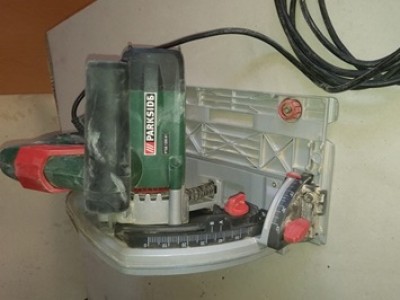

Podelím sa so skúsenosťou tejto ponornej píly z lídlu. Zvonku spracovanie za tú cenu celkom fajn. Za 3 roky odpracovala asi 10 motohodín. Naposledy som potreboval rozrezať pár osb dosiek. Pri pílení polo cíťiť smrad spáleného plastu a začal vibrovať motor. Demontáž, asi odišlo ložisko, alebo uhlíky. Z fotky je vidieť, že vinutie rotora vystúpilo do medzery medzi stator a bolo rozsekané. :(
Prevedenie amatérske. Na rotor od Narexu je radosť pozrieť. Zberný dvor to istí. :?

No zvonku to vyzeralo nie tak zle. Myslel som si, že párkrát niečo presne s pravítkom odrezať to bude stačiť. Ale aj na hobby je to prevedenie motora žalostné. Už mám nový stroj od makity, to je iná liga.
