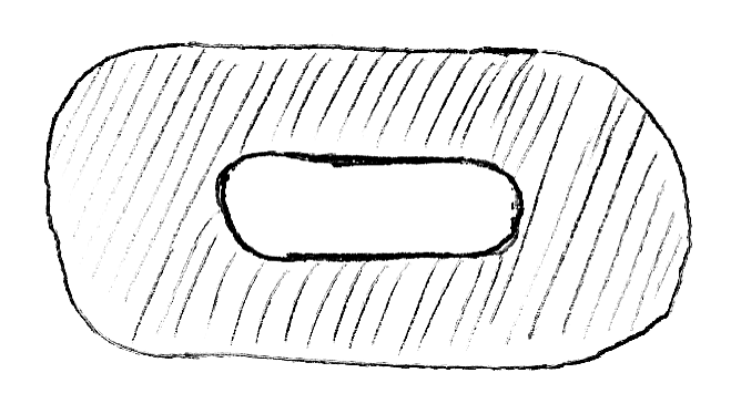

Pls nevíte někdo, zda se dá, a jak, v Eaglu nadefinovat v knihovně součástek PAD (vývod součástky), kde nebude díra kulatá, ale oválná a PROKOVENÁ? Tak jako na obrázku. Zkoušel jsem zvolit oválný tvar PADu, to Eagle umí, a přes jeho původně kulatý otvor udělat čáru ve vrstvě DRILL, ale ve výsledných datech byla zas jen původní kulatá díra :(
Používám verzi Eagle 5.11.
Díky moc a hezký den.
Příspěvky: 10029
#443 Příspěvek od termit256 »
Nakresli tu diru pres pad ve vrstve milling. Over si ale radeji u vyrobce, jestli je takovou uzkou sterbinu schopen vyfrezovat a prokovit. Nekdy mivaji omezeni nebo priplatky.

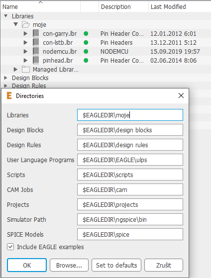

Jsem stah EAGLE Premium 9.5.1
Jsem si řek, že si do ni dam jen ty knihovny, co použivam.
Vytvořil jsem si v adresaři, kde je program složku moj knihovny a nakopčil je tam.
V options změnil cestu k te moji složce.
Reset prgramu a po leve straně - v knihovnach vidim jen ty moje.
Když však dam nový projekt a dam add part, mam tam nasrane všechny.
Proč?
FHonza
Příspěvky: 1443
#449 Příspěvek od FHonza »
A v Options->Directory->Libraries ti zůstala i původní složka ? Když jich tam chceš mít víc, tak se oddělují středníkem.
Takhle nějak (ta první je "původní"):
Kód: Vybrat vše
$HOME\EAGLE\libraries;D:\moje\knihovny
Le_Ze
Příspěvky: 775
Registrován: 24 črc 2014, 00:00
Bydliště: Ano, mam
#450 Příspěvek od Le_Ze »
Nezustala.
