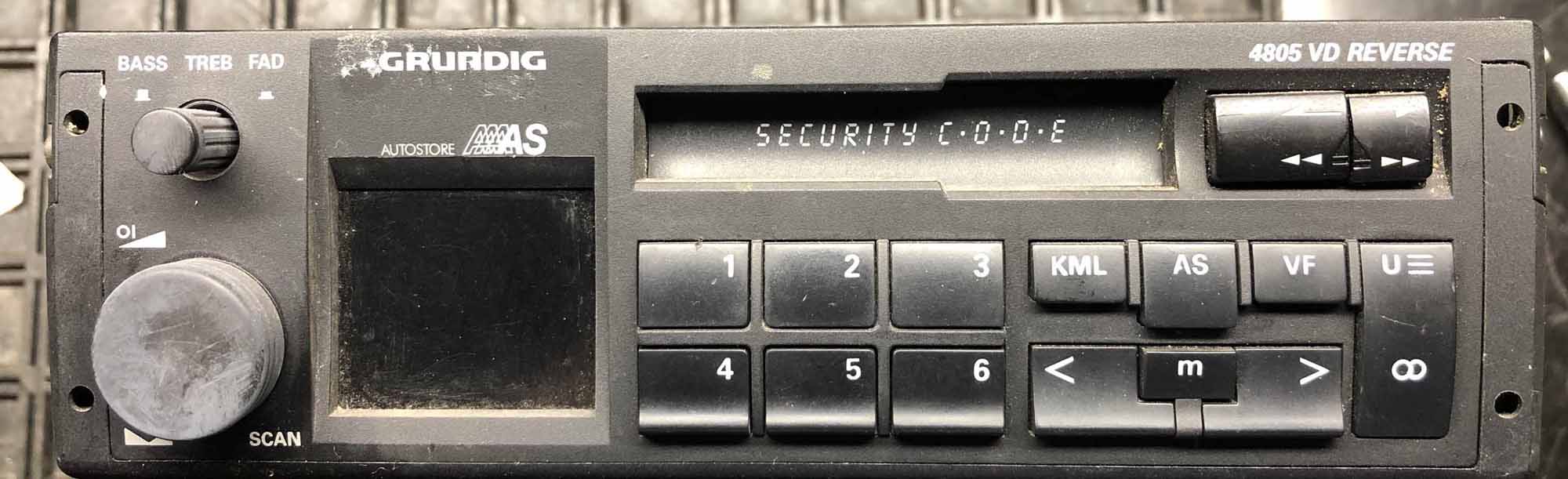

#20 Příspěvek od Jodr »
Hill píše:... (model WKC4025VD, po něm ani po roce 1979 už o žádném nevím)...
Ale jo, bylo i jiné. Třeba tohle ...
Příspěvky: 21229
#21 Příspěvek od Hill »
Jo, při ladění frekvenční syntézou už to zase dávalo smysl. I když ten displej spíše ukazuje na dovozová střeva z Dálného Východu, zkraje Mitsubishi, později i MTC, jen potisk panelu tvrdí něco o evropském původu, což se stalo běžnou praxí po převzetí Grundiga Philipsem, tedy po roce 1985.
Měl jsem podobné přístroje kdysi v ruce - Grundig, Panasonic a MTC. Lišily se jen vzadu konektorem, popisem panelu vpředu a jménem výrobce na panelu i štítku. A MTC používal jinou kazetovou mechaniku. Nápis Grundig zvedl cenu téhož přístroje v SRN až o 20 % proti nápisu Panasonic. Pokud jde o MTC, tak to byla Korea, vlastně výběhové modely od Panasoniku, o nějaký ten rok později. Za sotva 35 % původního Panasonika...
Rádia s analogovým laděním přes více KV pásem najednou přeladitelná měla problémy se stabilitou naladění stanice za jízdy, zvlášť na našich silnicích. I proto se používalo častěji jen to pásmo 49 m.

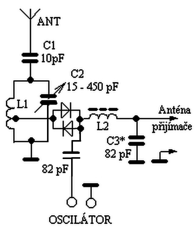

#23 Příspěvek od microlan »
Co takhle 49m pásmový filtr, 5MHz oscilátor a mixérem to poslat do MW
http://elektrotest.cz/files/images/elektro/Shortwave_Converter.jpg

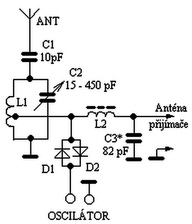

#24 Příspěvek od ok1hga »
ono to jde udělat i jednodušší . . .
a oscilátor má mít jen poloviční kmitočet . . .
takto
takto
nebo takto . . .
nebo takto . . .

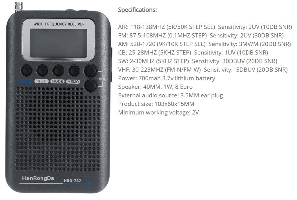

Pro podobný účel jsem dneska objednal za 32 éček z Číny hračku:
Pokud bude k něčemu, tak dám vědět.

Mám tu podobný kousek - Silvercrest. Malé rádijko s KV, hraje to, ale žádná sláva. Pro moje potřeby se nehodí...

Hlavně je zajímavé v tom popisu funkcí rádia následující:
Speaker 40MM, 1W, 8Euro
Že by se podle EU už impedance začala vyjadřovat v Eurech?
:D
