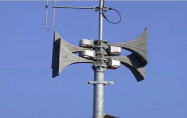

Kdo je vyrábí ale nevím, na dóze vůbec nic nebylo.
Na odlitku zvukovodu jsou vyražena jenom nějaká čísla, nemá to žádný štítek a ani ten technik toho moc nevěděl.
Od něj jsem za dvoukilo jednu vadnou dózu, s přerušenými přívody ve fenolovým středění, vymámil. Prý to hodně hnije, neničí to snad výkon, ale proměnlivé prostředí. Tak jsem si říkal, co to je asi za šmejd, když to nevydrží aspoň tolik, jako teslácký reentranty. Ty měly zvukovod skoro shnilý, ale furt hrály, dokud děcka vzduchovkama nerozstřílely kastli.
Zpracování to má mizerný a přibližný asi tak, jako dóza do naší ARS453. Jenže ta je pro čtvrtinový výkon a není určená pro spolehlivý nouzový provoz.
Neví o tom fakt skoro nic, jenom zkouší, měří a případně vyměňují vadný díly. Interně mají ten typ systému nějak číselně rozlišený, u nás jsou ty typy "šestky". Mají být ještě výkonnější typy.
O výsledné citlivosti či vyzařovacím úhlu nevědí vůbec nic a když jsem se zeptal, jak je ten reentrant poskládaný, tak se tvářil divně.
Nechal jsem si jen ten flák lesklého feritu, zbytek jsem vyhodil.
