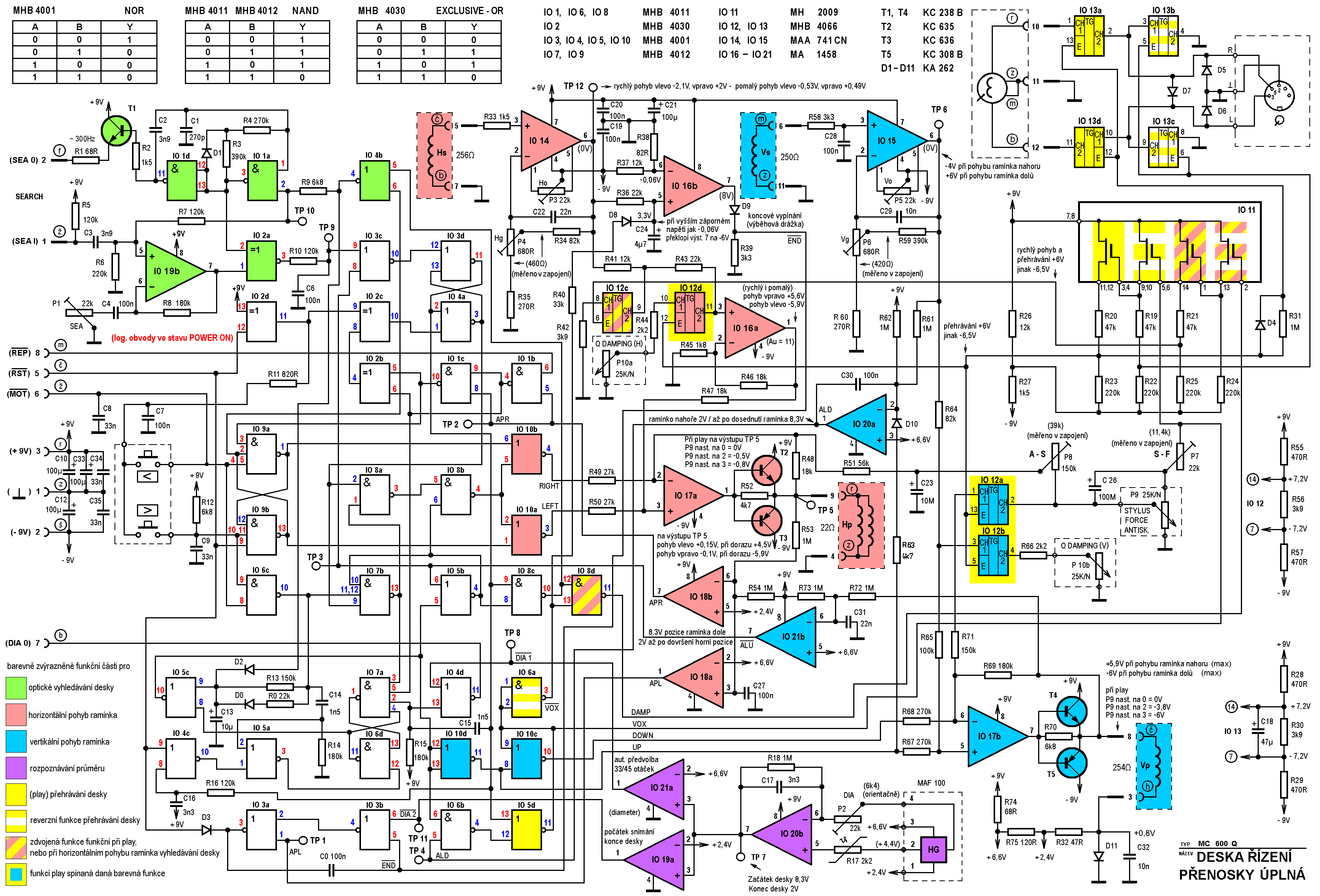

Po dvou měsících jsem se ke gramofonu opět dostal. Vyrobil jsem nový propojovací svazek mezi motorem a deskou řízení. Původní kablíky měly ztvrdlou izolaci a lámaly se. Pak jsem gramo sestavil a zkusil. Sestava motoru s regulací mi jela na první pokus. Při dalších zkouškách jsem zjistil, že na 45 ot. nesynchronizuje (při prvním pokusu ano). Na 33 ot. bez problému.
Horší je to s řízením přenosky. Po stisknutí šipky vlevo se raménko jen pozvedlo a dál nedělalo nic. Proměřením všech IO podle schématu od p. Maliny jsem našel vadné hradlo IO 10c. Ve stavu log 1 dávalo jen 5,8 V místo 8 V a ve stavu log 0 bylo na výstupu 4,2 V místo 0 V. Po jeho výměně se raménko zvedne, "tikne" směrem vlevo tak 2 mm, vrátí se na stojánek a gramofon se zastaví. Nevím, co tento stav způsobuje. Mechanická závada asi ne, po odpojení od sítě se raménko otáčí lehce, nezadrhává.
Když šipku vlevo podržím stisknutou, raménko se zvedne, ozve se slabé vrznutí (jen někdy) a raménko pokračuje směrem ke středu talíře. Po dojetí na doraz se gramofon vypne a raménko se vrátí do stojánku. Při stisknutí tlačítka repeat se tak děje pořád.
Pouze jednou se mi podařilo při neustálém mačkání šipek vlevo a vpravo navodit stav, kdy se sama přepnula rychlost na 45 ot. a raménko kleslo na desku. Předpokládám, že je třeba se teď zaměřit na obvody vyhledávající okraj desky- pokud od nich nepřijde změna log stavu, nedovolí klesnutí raménka na desku.
Při proměřování logických IO jsem našel chybu- u hradla IO 8b jsou oproti skutečnosti prohozeny vývody 5 a 6. Log 1 je pak na 5 a log 0 na 6. Při proměřování desky se raménko několikrát zvedlo a zase vrátilo, když jsem zatlačil hrotem v oblasti IO 3 až IO 5. Tyto jsem vytáhl a ošklivé vývody očistil brusnou houbičkou. Pak už ke samovolnému zvednutí nedošlo, nebo se mi ho nepodařilo navodit. Když je raménko dobře vyváženo, může být gramofon při měření vzhůru nohama a nic se mu nestane (samozřejmě bez talíře). Orientovat se dá podle vývodů IO.

podle popisu, kdy přenoska při stlačení šipkou vlevo přenoska vyjede do horní polohy a popojede vlevo a opět sjede dolů mi to vychází na sníženou kapacitu filtračních kondenzátorů (C5,C6 na desce řízení motoru a C5,C6 na středovém motoru). Ony ty kapacity jsou dost hraniční a i při částečném poklesu kapacity těchto kondenzátorů již gramec začíná zlobit. Tyto hodnoty by podle mne měly být minimálně dvojnásobné a hlavně umístěné úplně mimo chladič stabilizátorů, kde teplo z tohoto chladiče výrazně urychluje stárnutí těchto kondenzátorů. Je třeba si uvědomit, že při stlačení šipky vlevo se současně startuje motor a proud tohoto motoru dosahuje v tuto chvíli z každé větve do 1A. Když chvilkově napětí na těchto kondenzátorech propadne, ovlivní v tuto chvíli i logiku na desce řízení přenosky. Jestli to způsobuje tento problém, jde jednoduše vyzkoušet, stačí sejmout talíř a spustit gramofon bez talíře, bez kroužkového magnetu nad cívkama motoru není do pracovních cívek poštěn žádný proud. Pokud ramínko normálně vyjede a zastaví se o doraz a zpětně se vrátí do stojánku, tak je to tento problém.
Jinak pokud chcete studovat funkci desky přenosky a optické vyhledávání přikládám část mojí dokumentace:
Start POWER ON (hlavní vypínač)
Po stlačení mikrospínače POWER ON se aktivuje na vstupu 5 (RST) log1. Tím se přepne výstup 11 IO2d na log0.
Tím je nyní umožněno stlačení mikrospínače play (šipka vlevo)
Start play (šipka vlevo)
Po stlačení mikrospínače play (šipka vlevo) se překlopí klopný obvod IO9a/IO9b, současně na konektoru K1 (vývod 6 MOT) se po dobu sepnutého spínače aktivuje log 0 (na desce řízení motoru se překlopí jeho klopný obvod IO5d/IO5c, čímž je aktivován start motoru) a také na vývod 10 IO6c je nyní v log1. To vyvolá přes kondenzátor C14 krátký impuls na vstupu 2 IO5a do log1 a na jeho výstup 3 do log0, čímž dojde k překlopení klopného obvodu IO7a/IO6d. Vstup 8 IO5c je nyní v log1 a jeho výstup v log0. (Při ještě stále stlačeném spínači play se také postupně nabíjí přes odpor R13 a R0 kondenzátor C13, ale v tomto případě je to celkem bezpředmětné, při krátkém stlačení play se to neuplatní a při delším držení spínače play je stejně dříve log1 na vstupu 8 IO5c.) Výstup 11 IO10d je nyní v log1, a výstup 10 IO10c v log0. To změní vzájemnou polaritu vstupů 5 a 6 operačního zesilovače IO17b (chod ramínka nahoru). Výstup 7 IO17b je proudově posílený o tranzistory T4/T5, které z jejich emitorů napájí pracovní cívku Vp. Z původní výchozí pozice ramínka, která je ve stojánku ramínka a tlačena dolů silou zhruba 30 mN, což odpovídá napětí na emitorech T4/T5 -6V se nyní převrátí plynule polarita napětí tak, aby pohyb ramínka šel nahoru. Maximální velikost napětí na pracovní cívce Vp nyní určuje snímací cívka Vs v závislosti od rychlosti skutečného pohybu ramínka. Při pohybu ramínka je v cívce Vs přímo úměrně buzeno napětí, které je zesíleno operačním zesilovačem IO15 a přes odpor R64 a R65 protinapětím snižuje napětí na vstupu 5 IO17b a tím také na Pracovní cívce Vp. V obvodu IO15 jsou dva odporové trimry V0 a Vg. Trimr V0 je pro nastavení napěťové symetrie a v klidové poloze ramínka se nastaví na 0V (měřící bod TP6). Trimr Vg je pro nastavení napěťového zesílení IO15, čímž se určuje rychlost vertikálního pohybu ramínka.
Dosažení horního koncového dorazu.
Pokud se ramínko pohybuje, je automaticky zpětně brzděno silnou zpětnou vazbou od snímací cívky Vs, a tím je také napětí na pracovní cívce Vp omezeno jen do výše pro dosažení daného pohybu. Ovšem při dosažení koncové polohy, již není na snímací cívce Vs generováno žádné napětí, čímž vymizí zpětné brzdění a na pracovní cívce Vp vzroste napětí zhruba do +6V. Jakmile na pracovní cívce vzroste napětí (nad +4,2V), uprostřed odporového děliče R72 a R73 to odpovídá napětí nad +6,6V, toto napětí se porovnává s referenčním napětím +6,6V připojeným na neinvertujícím vstupu 5 operačního zesilovače IO21b. Nyní je očekáván na výstupu 7 operačního zesilovače IO21b stav log0 (z původní hodnoty +8,3V na +2V), měřící bod TP3 (ALU). Je třeba si uvědomit, že MA1458 při nesymetrickém napájení nedokáže klesnout pod +2V což je ta log0.
Přesun ramínka vlevo
Ramínko je v koncové horní poloze, následuje pohyb ramínka vlevo.
V měřícím bodě TP3 je nyní log0 (ALU), to překlopí výstup 4 IO5b do log1, ten následně IO8b a výstup3 IO10a do log1, což je horizontální pohyb vlevo. Současně také IO5b přepíná výstup 10 IO8c do log0, který přepíná výstup11 IO8d do log1 (DAMP) a také výstup 4 IO4b do log1, čímž je aktivována funkce vyhledávání začátku desky skupinou IO1a, IO1d, IO2a, IO19b. Z výstupu 3 IO10a přichází přes odpor R50 kladné napětí na vstup 3 IO17a, čímž jeho výstup 1 (posílený proudově o tranzistory T2/T3) napájí pracovní cívku Hp horizontálního pohybu. Nyní jde pohyb ramínka vlevo. Rychlost pohybu je redukován pomocí snímací cívky Hs v které je přímo úměrně a v závislosti od směru horizontálního pohybu buzené kladné či záporné napětí. To je zesíleno operačním zesilovačem IO14 a z jeho výstupu 6, (měřící bod TP12) dále přes odpory R41 a R43 na vstup 3 navazujícího operačního zesilovače IO16a z jehož výstupu 1 je zaváděno protinapětí snižující horizontální pohyb přes odpor R47 zpět na vstup 3 IO17a. Aby pohyb ramínka nebyl při nájezdu ze stojánku ramínka nad desku příliš pomalý, je mezi výstupem 6 IO14 a následným vstupem 6 IO16a snížen celkový zpětnovazební efekt zařazením napěťového útlumu sestávající z děliče odporů R41, R42 a R43. (Plného zesílení se využívá k zastavení ramínka a při ručním posunu ramínka nad deskou při přehrávání desky, šipkou vlevo či šipkou vpravo.) Odpor R42 je do vazby zapojen přes analogový spínač IO12c. Protože v tomto uzlu je podle směru horizontálního pohybu ramínka kladné či záporné napětí a analogový spínač mohl zpracovávat i přicházející záporné napětí, je napájen z celkového napájecího napětí, tedy součtu obou polarit 18V, ale ponížené úměrně z obou stran přes odporový dělič R55, R56 a R57 na 14,4V tak, aby toto napájecí napětí nebylo hraniční pro tento IO. Aby bylo možno u takto zapojeného IO ovládat jeho logické stavy, je k tomu využít monolitický spínač IO11 MNOS MH 2009, který má za úkol vhodně převést přicházející logické stavy od IO8d (popř. IO5d) k ovládání logických vstupů analogových spínačů (IO12, IO13). Protože je napájení analogových spínačů z celkového napájecího napětí z každé větve sníženo o necelé 2V, je i výstupní napětí z monolitického snímače IO11 upraveno tak, aby nebyla logická 0 pod napájecím napětím analogového spínače a log1 zase nad ním. V konkrétním případě je log 0 tvořená na děliči R26 a R27 (zhruba -6,5V) a log 1 děliči R21 a R25 (zhruba +6V). Součásti IO14 jsou dva odporové trimry H0 a Hg. Trimr H0 je pro nastavení napěťové symetrie a v klidové poloze ramínka se nastaví 0V na TP 12 (měřící bod TP12). Trimr Hg je pro nastavení napěťového zesílení IO14, což v konečném důsledku určuje rychlost horizontálního pohybu ramínka. Pro rozpoznání dosažené koncové polohy chodu ramínka (nebo překážky v cestě chodu ramínka) jsou v obvodu dva nezávislé operační zesilovače IO18a a IO18b. Při pohybu ramínka vlevo je na pracovní cívce Hp generováno jen malé kladné napětí v řádu jen desetin voltů, protože ramínko pro pohyb nepotřebuje téměř žádnou sílu. Zde je dominantní zavedená zpětná vazba od snímací cívky Hs. Ramínko má přesný plynulý pohyb, bez jakýkoliv nepřesností pohybu. Při cestě ramínka nad desku je aktivováno optické vyhledávání začátku desky (IO1a, IO1d, IO2a, IO19b). Pokud optické vyhledávání nezjistí přítomnost desky pokračuje pohyb ramínka do koncové mechanické polohy (nebo náraz do překážky), od snímací cívky Hs v důsledku přerušení pohybu nepřichází napětí a na pracovní cívce Hp vzroste napětí. Po překročení +4,2V se překlopí výstup 1 (měřící bod TP1) operačního zesilovače IO18a do log1 a tím překlopí výstup 3 IO3a do log0, čímž aktivuje funkci STOP. Je vyvolána stejná funkce jako při ručním stisknutí mikrospínače STOP. Motor pohonu talíře se vypne a ramínko se vrací do výchozí polohy. Koncová pravá poloha je nyní detekována operačním zesilovačem IO18b a po překročení -4,2V napětí na pracovní cívce Hp překlopí výstup 7 (měřící bod TP2) operačního zesilovače IO18b do log1, čímž přepne výstup 4 IO10b do log0 a celá logická jednotka přejde do výchozího stavu, nebo pokud je aktivována z desky řízení motorku funkce REPEAT, přepne se výstup 10 IO10c do log0 a následující IO2b, IO2c, atd. čímž přejde ramínko k opětnému vyhledávání okraje desky.
Čili při pohybu ramínka k desce je optické vyhledávání aktivní.
IO1a a IO1d tvoří generátor pulsů a přes tranzistor T1 je signál přenášen do hlavičky přenosky, kde je v odrazovém úhlu proti sobě infra LED dioda WK16421 a jako snímač optického signálu fototranzistor KPX81 z jehož kolektoru jde signál na vstup 5 operačního zesilovače IO19b, z jeho výstupu 7 dále na vstup 1 IO2a kde se jeho přicházející pravoúhlý signál porovnává se signálem přicházejícího z generátoru na jeho vstup 2. Citlivost IO2 na přicházející signál je možno nastavit odporovým trimrem P1. Při jakékoliv shodě obou signálů, buď v log0 nebo log1 se výstup 3 IO2a přepíná do log0 a přes odpor R10 postupně vybíjí C6 (měřící bod TP9). V momentě kdy napětí na C6 dosáhne pro vstup 9 IO3 log0 (zhruba pod 4,2V) překlopí se jeho výstup 10 do log1. To způsobí překlopení klopného obvodu IO3d/IO4a, čímž je ukončeno vyhledávání okraje desky.
Při vyhledávání okraje desky může být nalezena také SP deska, takzvaný singl. V tomto případě při vyhledávání okraje desky přijíždí přenoska k určitému bodu průměru (zhruba 1cm před okraj singlové desky) a v tuto chvíli se na výstupu 1 operačního zesilovače IO21a objeví log0 (měřící bod TP8) a na vstupu 12 IO4d je také log0. Od tohoto okamžiku, pokud je optickým vyhledáváním nalezen okraj desky, je taktéž stejně jako u nalezení LP desky překlopením klopného obvodu IO3d/IO4 ukončeno vyhledávání, ale s tím rozdílem, že je již na vstupu 12 IO4d předvolena log0. Při překlopení klopného obvodu IO3d/IO4a se přes kondenzátor C15 mžikově objeví na vstupu 13 IO4d log0. To vyvolá na jeho výstupu 11 IO4d mžikový impuls log1 a přes konektor 7 (DIA0) se na desce řízení motorku přepnou otáčky talíře na 45 ot.
Polohu ramínka k určení daného průměru je zjišťován halovým snímačem MAF100, tento snímač může být napájen maximálně do 5,5V, takže je zde halový snímač zapojen na napájecí napětí mezi odbočku 2,4V a 6,6V a jeho výstupní signály jsou propojeny se vstupy operačního zesilovače IO20b. Po jeho zesílení je na jeho výstupu 7 (měřící bod TP7) napětí od 8,3V při maximálním průměru a 2V při minimálním průměru. Na tento výstup jsou navázány na neinvertující vstupy další operační zesilovače IO21a a IO19a. Na invertujícím vstupu 2 IO21a je předvoleno napětí 6,6V a při postupném zmenšování průměru klesá napětí na jeho neinvertujícím vstupu 3, při zmenšení pod 6,6V se výstup 1 IO21a překlopí do log0 (měřící bod TP8), to je bod předvolby pro singl desky. Při dalším zmenšování průměru, klesá napětí do momentu, kdy klesne pod 2,4V. V tomto momentu se na výstupu 1 operačního zesilovače IO19a objeví log0 (měřící bod TP11), to je začátek snímání konce desky. Od tohoto bodu je nyní při přehrávaní desky na výstupu 7 operačního zesilovače IO16b očekáván log0 (ale až za diodou D9). Jeho vstup 5 je přes odpor navázán na výstup 6 IO14 (měřící bod TP12) kde je napětí proměnlivé od rychlosti pohybu ramínka. Při pohybu ramínka v drážce desky uhýbá ramínko vlevo, takže je generováno záporné napětí. Při chodu ramínka v hustých drážkách je napětí v měřícím bodě TP12 jen něco kolem -0,02V. Na invertujícím vstupu 6 IO16b je odporovým děličem R37 a R38 přednastaveno napětí na -0,06V takže IO16b zůstává ve stejném stavu. V momentě, kdy ramínko najede do výběhové drážky, zrychlí pohyb a na vstupu 5 IO16b se zvětší záporné napětí nad -0,06V a jeho výstup 7 se překlopí z +8V na -6V. Za diodou D9 bude 0V, takže log0. Dioda D8 blokuje funkci koncového vypínání v jakémkoliv jiném režimu než při přehrávání desky (vox).
Takže pro ukončení přehrávání desky se musí sejít log0 na vstupu 6 IO3b a vstupu 5 IO3b, to překlopí výstup 4 IO3b do log1 a ten zase překlopí výstup 3 IO3a do log0, čímž je vyvolaná funkce stop. Pro přesné dostavení daného bodu průměru desky (začátek snímání konce desky) je k dispozici odporový trimr P2 a mechanický posun snímače MAF 100 uchycený v pohybové drážce dvěma šroubky na sestavě cívek horizontálního pohybu ramínka.
Pozice deska nalezena
Jak bylo už zmíněno po nalezení začátku desky dochází k překlopení klopného obvodu IO3d/IO4a, tím dojde k přerušení chodu ramínka, výstup 3 IO10a přechází do log0, výstup 11 IO8d do log0, přes kondenzátor C15 přichází mžikový impuls log0 na vstupu 13 IO4d o kterém již byla zmínka ale také vstupu 2 IO7a, což způsobí překlopení klopného obvodu IO7a/IO6d, ten změní vstup 8 IO5c do log0. Nyní čekáme, než klesne napětí na kondenzátoru C13 na log0. To je ten vstup 9 IO5c, který nás nezajímal na začátku startu play (šipka vlevo). Nyní je ještě v log1, protože při vyhledávání začátku desky byl vstup 9 IO5c napájen přes diodu D2.
Po klesnutí napětí na úroveň log0 se výstup 10 IO5c přepne do log1 a ramínko začne klesat dolů, výstup 10 IO10c je v log1 (pohyb ramínka dolů).
Přehrávání desky
Při kontaktu jehly přenosky s deskou se sníží pohyb ramínka, napětí ze snímací cívky vertikálního pohybu Vs klesne a také na vývodu 6 operačního zesilovače IO15 (měřící bod TP6). Při pohybu ramínka dolů je napětí ze snímací cívky na tomto místě zhruba +6V. Po snížení napětí pod +4,2V je na děliči odporů R61/R62 napětí na neinvertujícím vstupu 2 IO20a pod +6,6V, vývod 1 IO20a přejde do log1 ALD (měřící bod TP4).
Výstup 4 IO6b se přepne do log0, výstup 11 IO5d do log1 (vox), výstup 10 IO10c do log0 (stop pohyb dolů), výstup 3 IO6a do log0 (revers vox) a výstup 11 IO8d do log1 (damp).
V tuto chvíli je přenoska na desce a přehrává desku. Výstup 11 IO5d je v log1 (vox) a tento výstup spíná přes monolitický spínač IO11 analogové spínače IO12a, IO12b, IO13a, IO13d a IO12d. Výstup 11 IO8d je v log1 (damp) a tento výstup spíná přes monolitický spínač IO11 analogový spínač IO12c.
IO12a spíná funkci přítlaku na hrot. Odporový trimr P7 je pro nastavení max hodnoty přítlaku na hrot i antiskatingu při vytočeném potenciometru P9 na max hodnotu, odporový trimr P8 nastavuje antiskating. Potenciometr P9 poté řídí obě funkce současně od 0 po max nastavenou. Aby ani při zavřeném potenciometru na 0 hodnotu, kdy by pracovní cívkou Vp neprocházel žádný proud a ramínko nepřešlo do základní rovnovážné pozice, je vývod 3 pracovní cívky zapojen přes diodu D11 na které vzniká 0,8V úbytek napětí. To zapříčiní, že na pracovní cívce Vp zůstane i při nulovém napětí na emitorech tranzistorů T3, T4 malé předpětí, které překonává základní vyvážený stav ramínka, které stále nepatrně drží na desce (asi 4mN) a nepovyskakuje.
IO12d spíná vertikální tlumení ramínka přes kombinací odporů R64, R65, R66 a P10b
IO12c spíná napěťový útlum ke snížení napěťového efektu ze snímací cívky Hs (zapnuto při vyhledávání začátku desky a při přehrávání desky)
IO12d spíná horizontální tlumení ramínka přes kombinací odporů R43, R44 a P10a
IO13a spíná přenosku k nf. zesilovači pravého kanálu - pokud není funkce přehrávání desky aktivní (vox) je pro změnu sepnutý IO13b (zkratovaný pravý kanál)
IO13d spíná přenosku k nf. zesilovači levého kanálu - pokud není funkce přehrávání desky aktivní (vox) je pro změnu sepnutý IO13c (zkratovaný levý kanál)

Některé věci mi dosud zůstávaly utajeny- třeba ono zpomalení/zrychlení pohybu raménka (ne)utlumením signálu ze zesilovače napětí ze snímacího vinutí Hs. Tuto část jsem přehlédnul. :oops:

takže ten ukončující signál pro pohyb vlevo přichází od měřícího bodu TP5 na kterém překročí napětí více jak +4,2V, což odpovídá napětí na vstupu 3 IO 18a více jak 6,6V protože je tam dělič R 53/R54. Normálně je při pohybu ramínka v bodě TP5 jenom napětí okolo 0,1 až 0,15V protože je zpětně zeslabováno od snímací cívky Hs. V momentě kdy třeba ramínko z jakéhokoliv důvodu zpomalí, se napětí v bodě TP 5 přímoúměrně zvyšuje, čímž se snaží zachovat původní pohyb. Pokud se pohyb nezvýší, na pracovní cívce Hp to je ten bod TP 5 vzroste napětí i více jak 4,5V, třeba překážka v cestě ramínka. Toto napětí je právě detekováno pro ukončení chodu vlevo. Pro prvotní rozjezd ramínka, než zabere zpětná vazba pohybu ramínka a rychlé změny napětí z pracovní cívky zpomaluje ještě kondenzátor C 27 na vstupu 3 IO 18a. Na druhém vstupu 2 je napětí 6,6V a pokud je toto napětí na vstupu 3 překonáno, překlopí výstup 1 do log1, měřící bod TP1 a tím je vyvolána funkce stop.
Zde bych tuto celou cestu přeměřil zda je vše jak má být.
elektrosvit
Příspěvky: 2517
#165 Příspěvek od elektrosvit »
V bodě TP 5 je ve stavu POWER ON asi 0,08 až 0,11 V. Po zahájení pohybu vlevo v jednom okamžiku někdy vyskočí až přes 2 V a pak se udržuje okolo 0,2 V. Při dorazu vyběhne něco přes 3 V. Ještě zkusím použít ručkový přístroj. Dále jsem zkoumal obvody vyhledávání. Oscilátor při pohybu vlevo funguje, při pohybu zpět je zablokován. Pak jsem se díval na IO 19b. Při log 0 v bodě TP 10 je tady 0 V, při log 1 je zde trvale asi 5 V (dělič R6, R7). Že by nespínal fototranzistor? Když jsem se sondou osciloskopu dotknul neinvertujícího vstupu 5, raménko ve dvou případech kleslo. Kontroloval jsem i Hallovu sondu a navazující obvody, zde vše funguje, jak má.
EDIT: Mezi spodním koncem odporu R5 a zemí je trvale 8 V, vypadá to tedy, že fototranzistor nespíná.
