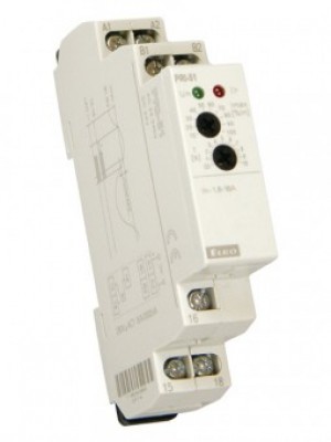

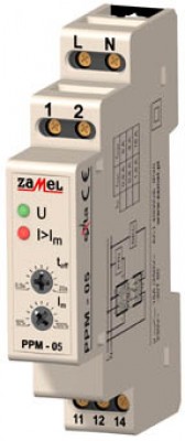

Potřebuji přepínat při vyšším odběru proud mezi elektrickou troubou (prioritní) a elektrickým bojlerem (sekundární). Našel jsem jen dva typy, co by vyhovovaly a to PPM-05/16A a PRI-51/16A. Máte s nimi někdo zkušenosti a které z těch dvou byste doporučovali? A proč ano a proč ne?

PPM-05/16A:
napájacie napätie 230V AC
kontakt relé 16A
PRI-51/16A:
napájacie napätie 24 až 240V AC , 24V DC
kontakt relé 8A
#3 Příspěvek od p32 »
Takže kvůli těm svorkám na 16A bude výhodnější to PPM-50, že? Toho jsem si fakt nevšiml. :wink:
