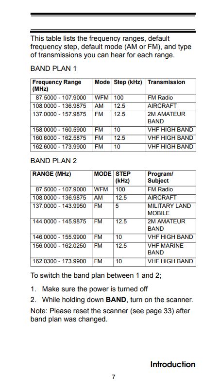

Hmm, to je tak, když popis odporuje sám sobě a technické vlastnosti pomíjí...

Máš pravdu ok1hga je tam o 8.33 zmínka, ale pochybuju, že to v tom okamžiku zadává kanály a nikoli frekvence viz moje příspěvky výše.

ok1hga píše:
ok1in píše:V návodu máš jasně napsané, v jakém rastru má kroky. O 8.33 tam není ani slovo . . .
. . . ale to není pravda
. . . přečti si pořádně ten návod, strana 25 !!!
Ano, ten můj přijímač umožňuje normálně nastavit krok ladění 8.33, s tím jsem ho i kdysi kupoval protože to vyzdvihovaly jako výhodu do budoucna v recenzích

ok1in > Popis neodporuje, ta tabulka jsou defaultní hodnoty, a pokud je v možnostech zmíněno 8.33, pak to musí jít nastavit. Mám taky Unidena, jen vyšší model.
Jediný zádrhel vidím v tom, že sr71 ještě neporozuměl tomu systému kanál vs. frekvence.
