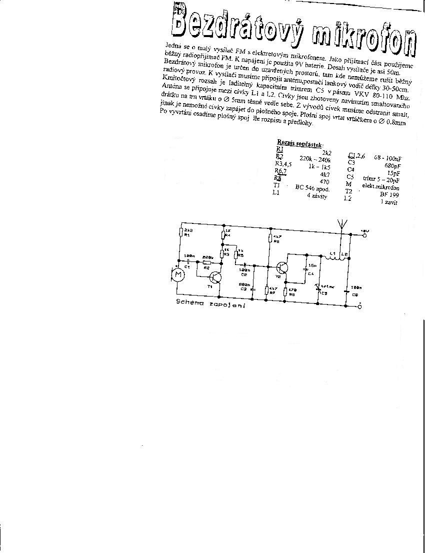

zdravím vas chtěl bych se zeptat na par věcí ohledně vysílače na schématu..
:-) 1:jde ještě aspon trochu zvednout výkon vysílače myslím tim ve vf spektu a tím také dosah nebo už tranzistor pracuje na maximum???2:ten 2 tranzistor ve schématku slouží pouze jako zesilovač nf na ten elektrétový mic???? díky za odpovědi .

1. Asi by ti ještě trochu šlo, ale vlivem nelinearit přechodů tranzistoru se spíše zvětší podíl vyzářeného výkonu na nežádaných harmonických kmitočtech, zato nijak výrazně na tom základním. Spíš si pohraj s délkou a umístěním antény, tak z toho dostaneš víc.
2. ano, ten první tranzistor zesiluje jen nf signál z mikrofonu.
A jedna připomínka: když vkládám schéma, koukám, aby bylo v obrázku rovně a oříznuté na co nejmenší rozměr.

díky za připomínku HILLE určitě se ji budu nadále řídit.Ohledně dosahu skusím prodloužit o 15-25 cm anténu jestli to ještě pomůže protože ted je dosah tak max přes 2 byty (bydlím v hokejce)

pro přenos hudby je lepší"Belkin Tunecast II" - Máš to navíc ve stereu a frekvence je stabilizována PLL a je zobrazena na displeji. Základ to má dosah kolem 7m. V tomto režimu to smíš legálně používat (v Červenci minulého roku vydalo ČTU generální povolení pro provoz těchto zařízení za předpokladu, že zařízení splňuje jisté parametry) Pokud chceš na vlastní riziko zvýšit dosah, navštiv stránky http://pokusy.chytrak.cz a inspiruj se. Taky si zjisti sankce, které Tě můžou čekat, pokud nebydlíš v zapadákově..
Pokud si chceš jen tak zabastlit, postav si vysílač tohoto typu:
http://www.postreh.com/phprs/view.php?cisloclanku=2006051703
Je trochu složitější, ale taky výkonnější..

Artaban001 moc ti dík jsem jen zvědav zkusím asi tu verzi s těmi 3mi tranzistory pro porovnání dosahu.Nechci rušit pul ulice :) vím že je to nelegální ale chci dosah asi 20-40 metrů mezí baráky a hlavně aby bylo rozumět co vysílam :-)
