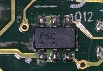

nevíte prosím co je to za součástku ? nemohu nikde nalézt. Značení P6C
že by dvojitý tranzistor ?

Pokud jsou ty 4 nožičky spojené, tak to bude spíš jednoduchý MOSFET.

Podle ruskych bratru by to mohl byt NTGS5120PT1G:
http://chip.tomsk.ru/chip/chipdoc.nsf/v ... &count=500
Zapojeni noh by sedelo:
https://www.onsemi.com/pub/Collateral/NTGS5120P-D.PDF

to bude ono, moc vám díky
