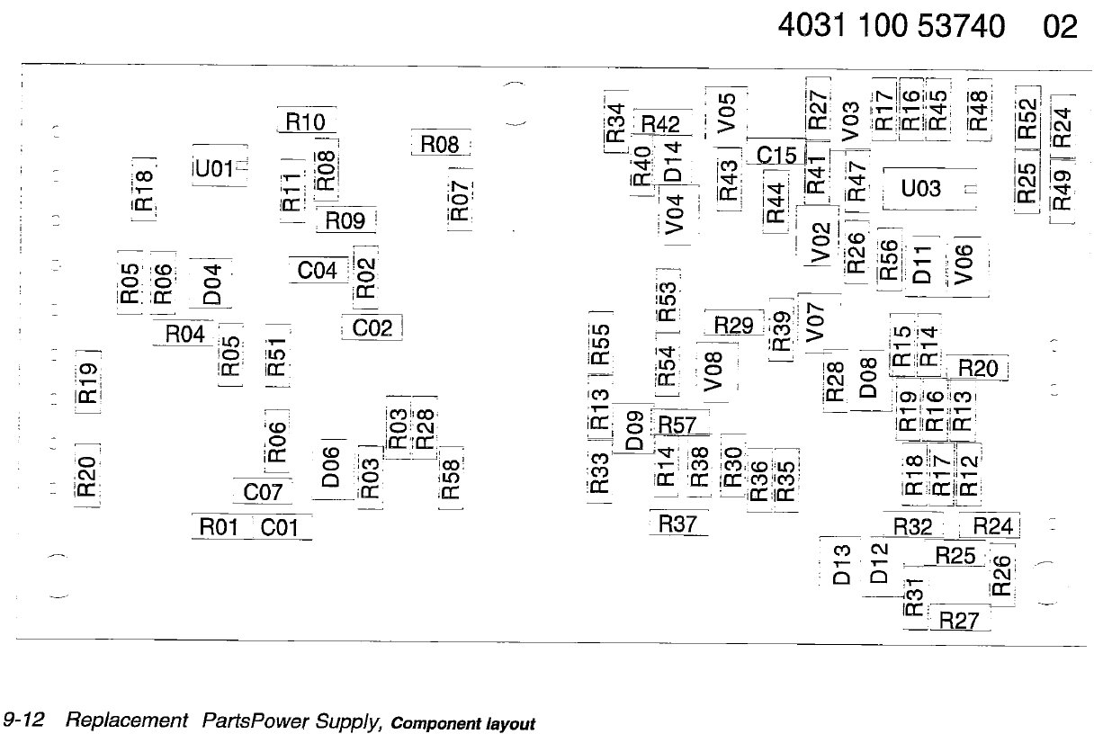

#3 Příspěvek od ok1hga »
ypsi píše:Schéma pre zdroj sa mi nedarí nájsť.
a není to tohle ???
ve třetím dokumentu je rozmístění součástek a seznam,
schéma je tam ale hodně nepodařené . . .
dokážeš najít pozici těch součástek ?
můžeš sem dát kloudnou fotku desky zdroje ?

Ďakujem, toto nesedí, mám asi prvú verziu kde je 4069,tieto novšie sú už z UC... Pozeral som aj 6681,6685, nič...
#5 Příspěvek od ok1hga »
dej sem detailní fotku té desky !

PM6680... se vyráběl v několika variantách, jsou mi známy PM6680, PM6680A, PM6680B, přičemž PM6680A se označovala také jako PM6681. Ale PM6680B se neoznačovala jinak než PM6680B.
Bude potřeba dát někam detailní fotku zadního panelu. Zaostřenou a nerozmazanou v rozlišní 1200-1500 px vodorovně. Pak se uvidí dále. Servisní manuály mám.
