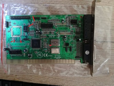

Prosím Vás nemáte někdo doma tuto zvukovou kartu?

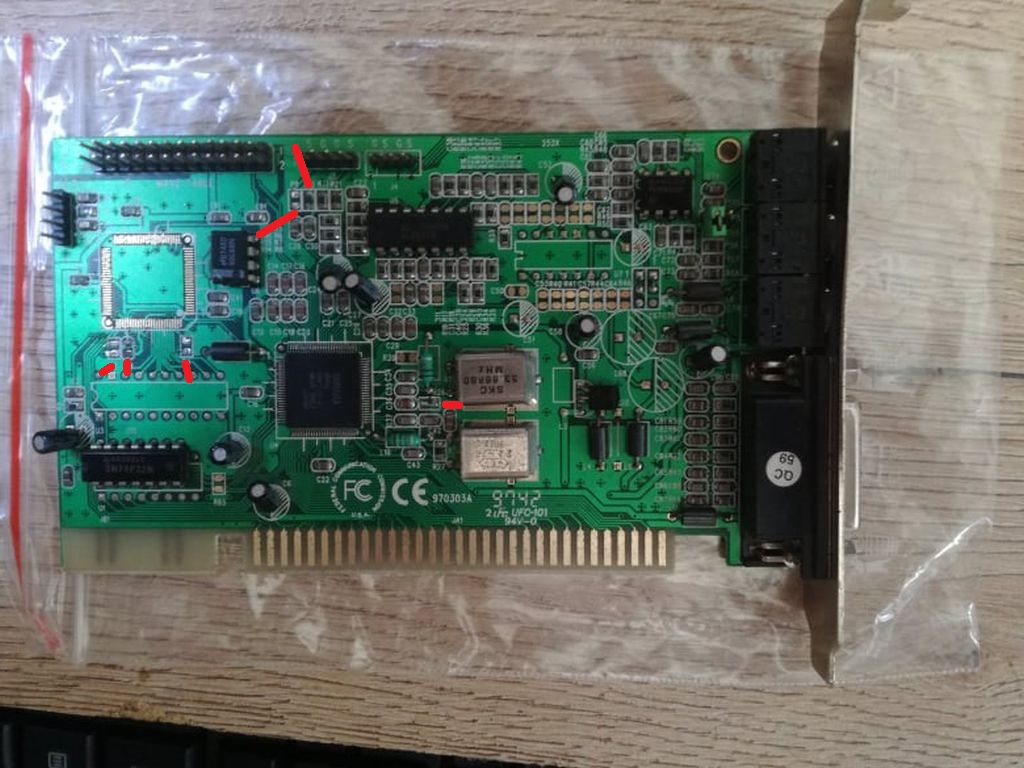

Viz.foto ( hlavní IO má označení : YAMAHA OPL YMF718-S.. Potřebuju ji zachránit.Špatným skladováním se urvaly SMD rezistory na pozicicích R3,R4,R9,R12,R26.-označené na foto.
Pokud ji někdo má,tak budu velice rád pokud mi někdo napíše co je na těchto odporech naspáno za čísla.

R26 u krystalu je 1MΩ nápis 105, odpory R9 a R12 určíš podle R13 a R21 v sousedním kanále (na mojí zvukovce trochu jiný verze jsou 470Ω nápis 471 v sérii a 20kΩ nápis 203 na zem). Zbývají R3 a R4, ty na mojí zvukovce nejsou, a to mezi nima byl kondík. Nejspíš to jsou jen nějaký pull-upy, zkusila bych vysledovat, na který piny na ISA slotu jdou a hodnotu odhadnout (10k?).
