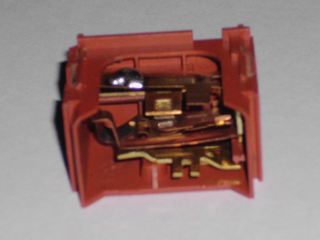

Nejdřív jsem se pokusil o "opravu" termostatu. Protože termostat nespínal i v okamžicích, kdy měl (bylo nachlazeno ručně) mechanicky jsem upravil jeho část s přepínacím kontaktem - kydnul jsem na jedno z pérek cínový bobek, aby naň dosáhl pákový mechanismus z "kapilárního měchu". :D Nevím, jak to přesně nazvat. :oops: Viz první foto. Což o to, fungovalo to. Na termostat jsem připojil malou lam pičku (ve funkci zkoušečky) a chladnička jela stále na ruční řízení. Podle rozsvěcení/zhasínání tohoto indkátoru jsem cvakal vypínačem. Vypadalo to, že udržuje příjemných 7°C. Až na to "časování". Chladilo by to 3,5min. a odpočívalo jen 1:50min., což by se asi motoru nelíbilo. :?

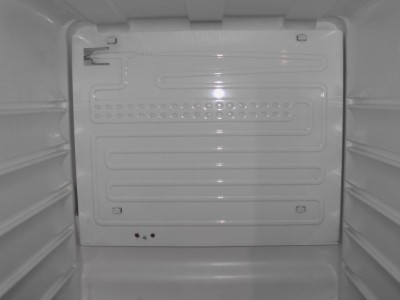

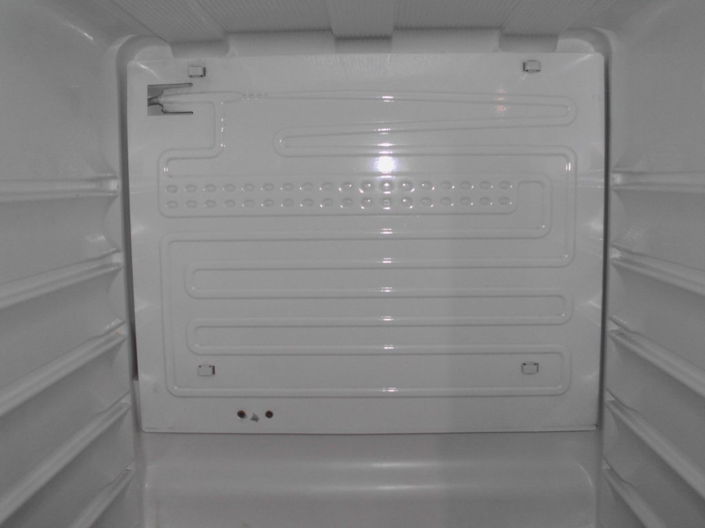

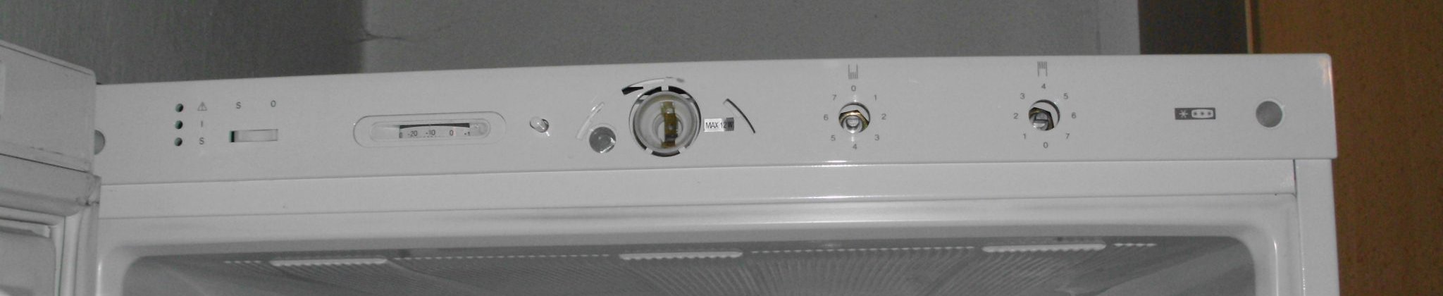

Mezitím babi sehnala (v ST) přes společníka původního prodejce/servisáka náhradu termostatu do lednic této značky (typ EN 60730-2-9). Při výměně se musí demontovat horní plastový kryt, viz druhé foto (samozřejmě při otevřených dveřích), tj. dva ovládací knoflíky, žárovku a její kšilt, tři inbusové šrouby, tuším M6. Pod plastovým krytem je ještě vnitřní plast - nese termostaty, teploměr mrazničky, indikátory a pomocnou kolíbku s funkcí něčeho, co bych nazval mražení turbo. Plast se povytáhne, odpojí se vodiče a termostat drží na jedné matici. Sonda vede tenkým husím krkem nad prostorem chladničky, pak se trubka stáčí na zadní stěnu a zhruba ve třetině výšky zadní stěny prostoru chladničky je průchod dovnitř. Ten je zakrytý chladicím tělesem, které tvoří asi polovinu plochy zadní stěny chladicího prostoru. Konec sondy, natvarovaný do J, je přichycen napevno k tělesu (viz třetí foto) kovovým profilem, při pohledu na těleso zvenčí jsou vidět jen dva otvory pro kónické M pětky (vlevo dole). Ten šedivý flíček uprostřed mezi otvory je odražený lak. :( Bylo to tak už přede mnou. 8-)

Chladicí těleso, upevnění sondy je vlevo dole
Částečně demontovaný panel
Pokus o opravu termostatu
