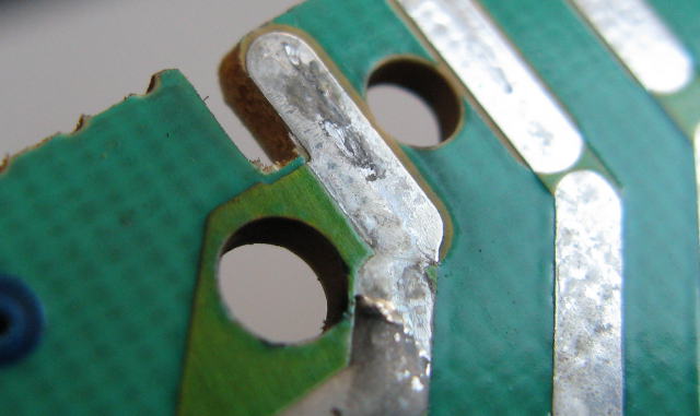

Příbuzný co má hluboko do kapsy, mě požádal o pomoc s pračkou. Tady jsem našel stejný tip řídící desky, tak nezakládám nové vlákno. Teď k problému. Buben jede tak nějak trhaně, napadlo mě že možná kontakty relé. Zde jsem našel, že to řídí ten triak a kontakt mezi A2 a motorem se zdá být nějaký zaoxidovaný. Může to být ono? Nebo mám otestovat ještě něco? K pračce na test se dostanu až večer.
