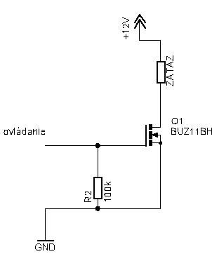

jaaj cize ty to mas na spínanie 12V ? striedavych alebo jenosmerných? ak ta mas MOC3041 tak ten spína pri prechode nulou, a to pri jenosmernom napäti nieje. A triak ani nerozopne. Ak tam mas jednosmernné napätie tak postači nejaky MOSFET na dostatocný prud a ani nebude velmi hriat

Je to stejnosměrné napětí. Prostě autoelektroinstalace. Ale doma to zkouším přes zdroj k tiskárně, ten má taky stejnosměrný výstup, ale napětí kolem 14,5V - stejně jako v autě po nastartování.

ak je to jednosmerne tak dalo by sa použit toto

A pokud bych chtěl obrátit funkci?
Co je to přesně za tranzistor, na GME ho nemůžu nají?

BUZ11 maju ho vsade tedy myslim, ked aj na slovensku je :D , obratit ako pri + vypnute a pri 0 zapnute?

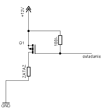

Obrátit přesně jak píšeš, prostě přepínací kontakt jako u relé.

no dufam ze som to nakreslisl spravne s MOSFETom s kanalom P mam vzdy prblem, hanba mi :oops: Tranzistor by kmohol byt IRF9530
EDIT: pozeram ze zle vidiet hodnoty, odpor je 100kOhm
