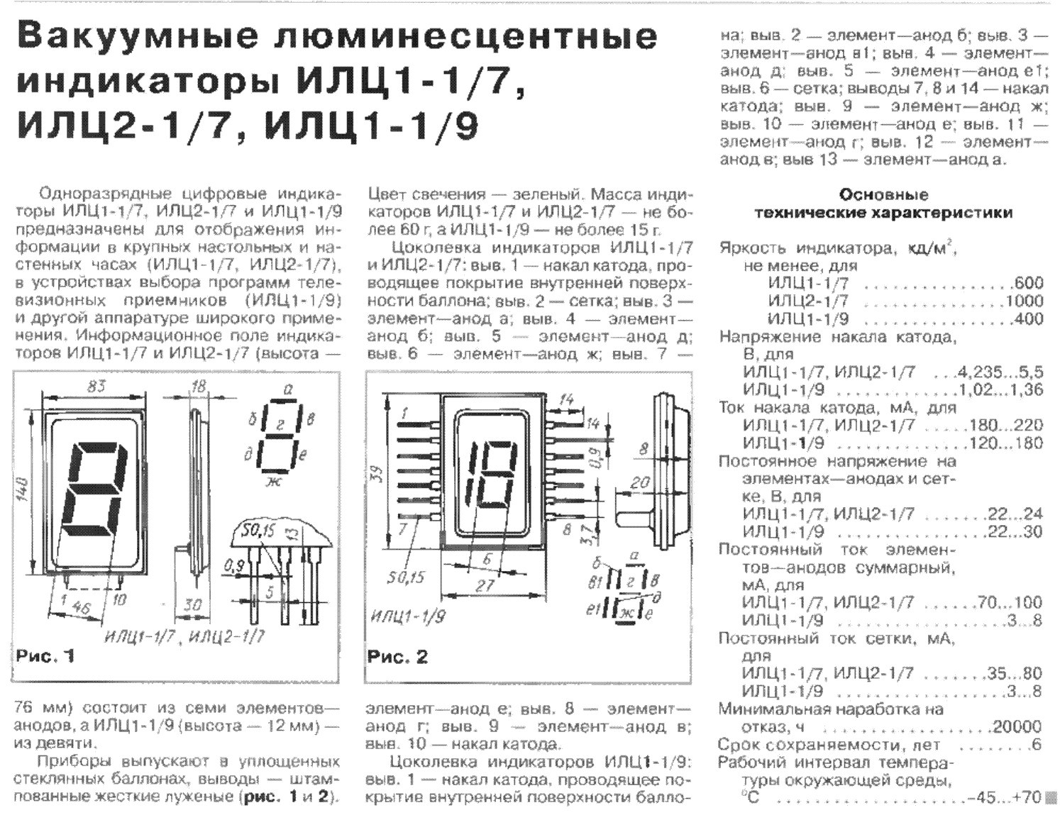

dobry vecer...prave som si nanho spomenul ze ho mam doma z nejakej telky..
zhavenie by tam malo byt 1,2V..ale ake..jednosmerne ci striedave ?
aka je tolerancia vykyvu ci to az tak nevadi ? ukazuje podla vzhladu I8..
napajanie anod asi 12V to by som zvysoval pomaly na zdroji..
ide mi hlavne o to zhavenie..a taky monoclanok by nemohol byt ? 1,5V
kedysi davno sme mali aj ruske hodiny velke s takym displejom..tam bolo tiez zhavenie 1,2V ?

dankešen..sice po rusky neviem..ale z cisiel a skratiek mA ,,B..som z toho porozumel vsetko co som potreboval :wink:
#4 Příspěvek od Crifodo »
shora
jas v cd/m²
napětí žhavicího vlákna V
žhavicí proud mA
ss napětí na segmentech anod V
ss proud anod celkový mA
ss proud mřížky mA
minimální počet hodin do selhání (MTBF) h
doba skladovatelnosti let
okolní teplota °C
vlákno se obvykle žhaví neusměrněným napětím ze spínaného zdroje, přižhavením se dalo nakrátko kompenzovat umírající displej.
I když zrovna u rusa bych se toho nebál, používali na stimulaci emise tak jadrně dotované povlaky katod, že by z toho v bojácnějších zemích hygienikovi vypadaly hrůzou vlasy.
