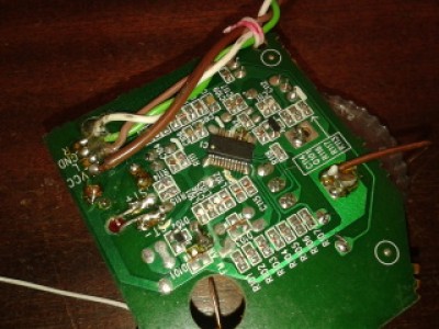

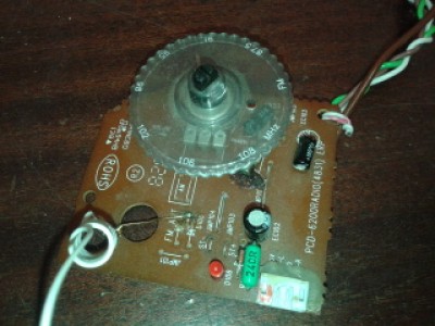

Vykuchal jsem tuner z jednoho rádia které bylo na šrot a hraje dobře. Drží naladění a je dost selektivní na kousek drátu. Tuner laděný potenciometrem - data

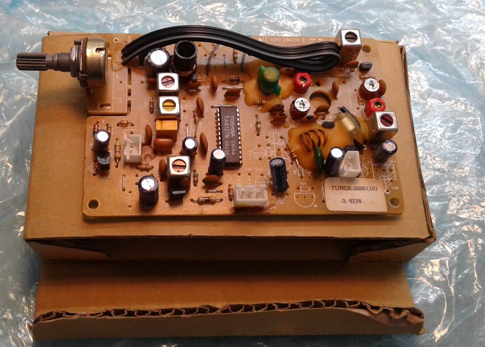

Mohu darovat tento fungl nový modul AM /FM tuneru laděného poťákem. Jen má blokovaný stereo dekoder (bylo to určeno v 90tých letech do školních rozhlasových ústředen.)

díky za nabídku, ale zatím zkusím postavit rádio s SI4831 co postoval MiraST , objednal jsem pár kousků z číny, plošák už mám navržený. Ten šváb podle datasheetu i námětů na internetu vypadá docela zajímavě a třeba ho využiju i pro nějaké jiné využití.

Ještě jednou děkuji Mirovi ST dorazil mi obvod SI8331. Udělal jsem v podstatě to nejjednodušší zapojení FM hraje jak víno drží naladění a citlivost jako blázen, to samé selektivita.
