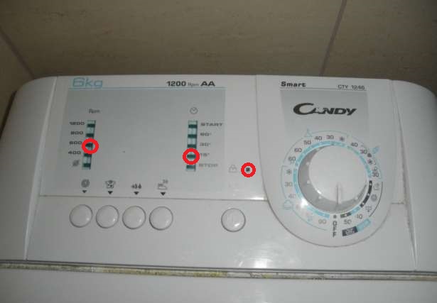

Opět po dlouhé době zdravím.
Na pračce se začala projevovat tato závada:
Po nastavení jakéhokoliv programu,a sepnutí,se z pračky ozývá hrčení,podobné třífázovému motoru,který je napojen jen na dvě fáze.
Při každém intervalu hrčení,se zároveň rozsvítí 3 kontrolky na panelu.
Kontrolka zámku,kontrolka teploty a kontrolka otáček.
Nevíte náhodou co to může způsobovat?
Děkuji.

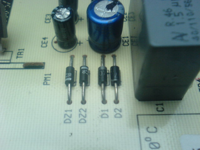

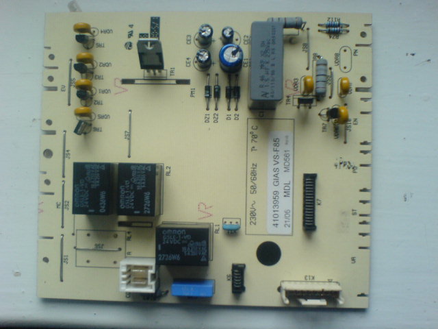

Spíše to vypadá,jako by do blokování CTT od usměrňovače,nešlo DC napětí,ale AC.
Na základovce je usměrnění poskládáno ze dvou typů diod.
(47.08 KiB) Staženo 150 x
Příspěvky: 20886
#21 Příspěvek od BOBOBO »
Nezbude než zjistit , zda není energie do zámku spínacím členem "nadělena" řídícím nebo spínacím obvodem .

Jako spínací prvek je tam triak BTB12.
lantros7
Příspěvky: 456
Registrován: 22 lis 2010, 00:00
#23 Příspěvek od lantros7 »
Vyměnil sem diody na usměrnění,dal nový filtr 1.5 µF,a i triak BTB12.
Bohužel bez kladného výsledku.

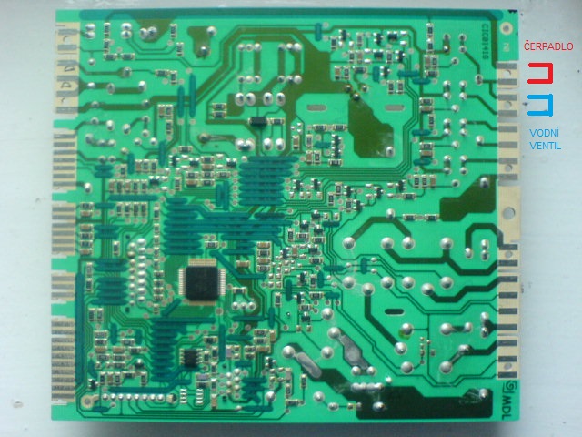

#24 Příspěvek od lantros7 »
Takže,blokováním CTT to není.
Po spuštění programu jde hluk z čerpadla,kdy se v krátkých intervalech,otáčí jednou na levo a pak zase na pravo.
Přitom se neotevře ani ventil.
(53.36 KiB) Staženo 126 x
(122.32 KiB) Staženo 117 x
Příspěvky: 20886
#25 Příspěvek od BOBOBO »
Určitě se nechám poučit . Dvousměrné čerpadlo jsem zatím u pračky neviděl .
