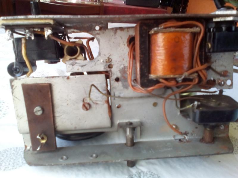

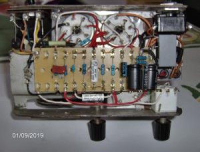

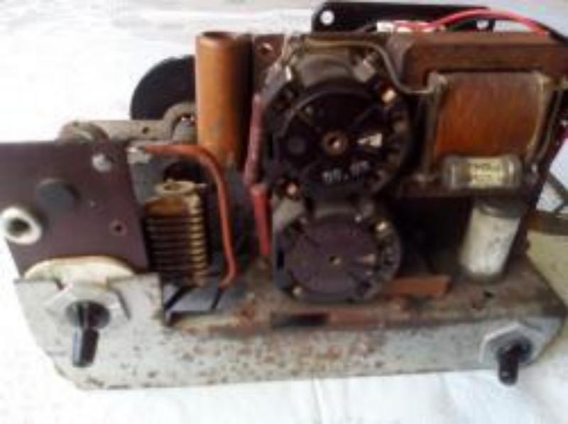

Původní ocelové "šasí" bylo provrtáno na místech kde to ani nebylo potřeba , prostě jako "řešeto". Mohl jsem použít nové z AL plechu , ale asi jsem moc pospíchal a ocelový plech překryl plechem AL - dle snímku .

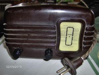

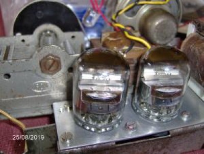

Původní reproduktor byl "mrtvý" , proto jsem použil (i z nedostatku místa) ruský širokopásmový . Ještě mě čeká vyrobit zadní stěnu .
Na SV chytám Rádio dechovka, Český impuls, Country rádio a Čr2 , večer po 19té hodině Bujurešť Rádio románia, a Maďary , tyto zahraniční vysílače jsou velmi silné , ale mají samozřejmě "úniky".
