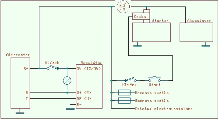

Nazdar všem.

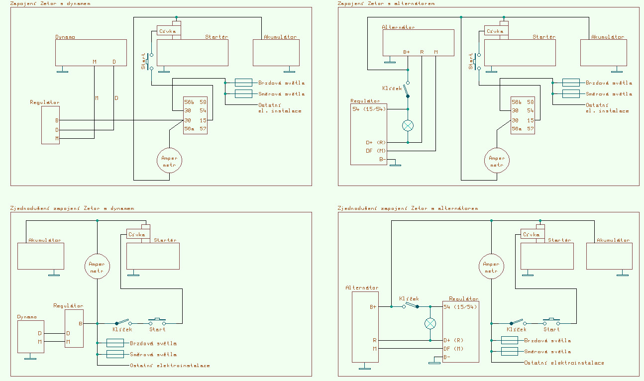

Kývl jsem kámošovi na žádost o kompletně novou eletrkoinstalaci na jeho úplně renovovaném Zetoru 5711. Našel jsem hezké schéma, ale je s dynamem, kdežto kámoš má alternátor.
Kdo se v tom vyznáte, mohl byste se mrknout na srovnávací schéma Zetoru s dynamem a altíkem (včetně zjednodušení schémat), zdali mám plánované zapojení s alternátorem v pořádku.
Díky.

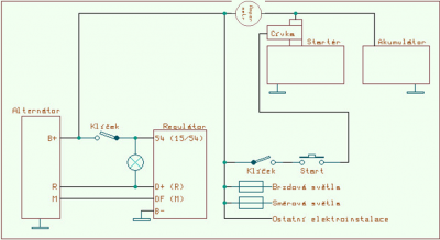

povodne zapojenie ampermetra bolo + aj - (dobijanie / vybijanie akumulatora)
tvoje zapojenie uz len zobrazuje odber spotrebicov, nikdy nebude v pluse
skus ho presunut sem

Ampermetr má nulu uprostřed a rozsah +/-50A, to jsem zapomněl napsat.
Ale jinak máš, misocko, asi pravdu.
