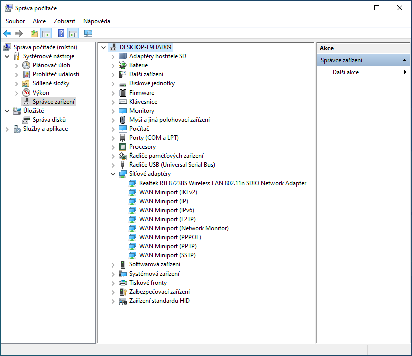

máme doma tento tablet. Stručné info: Intel 3735G, 1GB DDR3, interné úložisko 16 GB. Nič moc, ale na blbosti typu pozrieť si film cestou na dovolenku stačil. Priateľka dala omylom spustiť upgrade Win 8 na Win 10. Na to mu ale 16 GB nestačilo a tak upgrade neprebehol. Systém sa ale nevrátil do životaschopného stavu a pri nabiehaní vypíše chybu, že je potrebný reštart a nabehne znovu a stále dookola. Písal som do Cavionu (čo je vlastne Kiano) a odpísali mi, nech ho pošlem do Nemecka a oni to vyriešia. Asi by to nestálo za tie náklady. Najradšej by som tam dal nejakú verziu Linuxu a tu je problém. Ak pripojím klávesnicu viem sa dostať do Biosu a teoreticky snáď aj nastaviť bootovanie z USB klúča. Akonáhle však cez USB hub pripojím naraz klávesnicu a USB tak zamrzne. Automatické bootovanie z USB nie je možné.
Ďalej si neviem rady. Hubom by to byť nemalo, ale nemám iný na vyskúšanie.
Nejaké nápady?

A co připojit nějakou USB wifi, ke které je funkční driver a následně nechat Win10, ať si ten driver na interní wifi stáhnou přes WU samy.NEONI píše:Po mnohých pokusoch sa mi poradilo nainštalovať Win 10, a aj ovládanie dotykom, wifi však nie a nie rozchodiť. Chip je Realtek RTL8723BS, stiahnuté priamo zo stránky výrobcu nepomohlo. Link zo stránky elektroda.pl - celý balík driverov pre tablet tiež nepomohol. Už naozaj neviem, čo s tým. Windows píše, že nie je nainštalovaný žiaden hardware.
