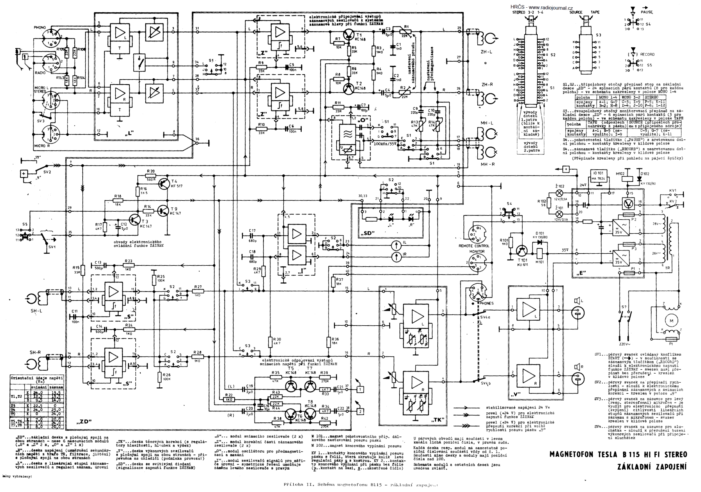

masar píše:Ale je také možné, že se jedná o elektrostatické výboje, vznikající posunem pásku, na třecích plochách spojek a pod. Jak se to chová bez cívek?...
Na tuhle otázku jsi tím ale neodpověděl. A stačilo tak málo...Jinak je to jen potvrzení toho, co jsem psal.
Pro přehlednost sem dávám ucelené obvodové schema.
:wink:
kosmit
Příspěvky: 166
Registrován: 26 zář 2006, 00:00
Bydliště: Praha - Řepy
#21 Příspěvek od kosmit »
Jejda, to jsem nenapsal, úplně stejně. Nepravidelny ppp trr ppp. Nevím jak to správně napsat není to ani ostré jako praskot vynylove desky. Při běhu bez cívek by se mi měl mg. vypnout a nevypíná - další problemek taky nechám na později. Dík za schéma a reakci.
