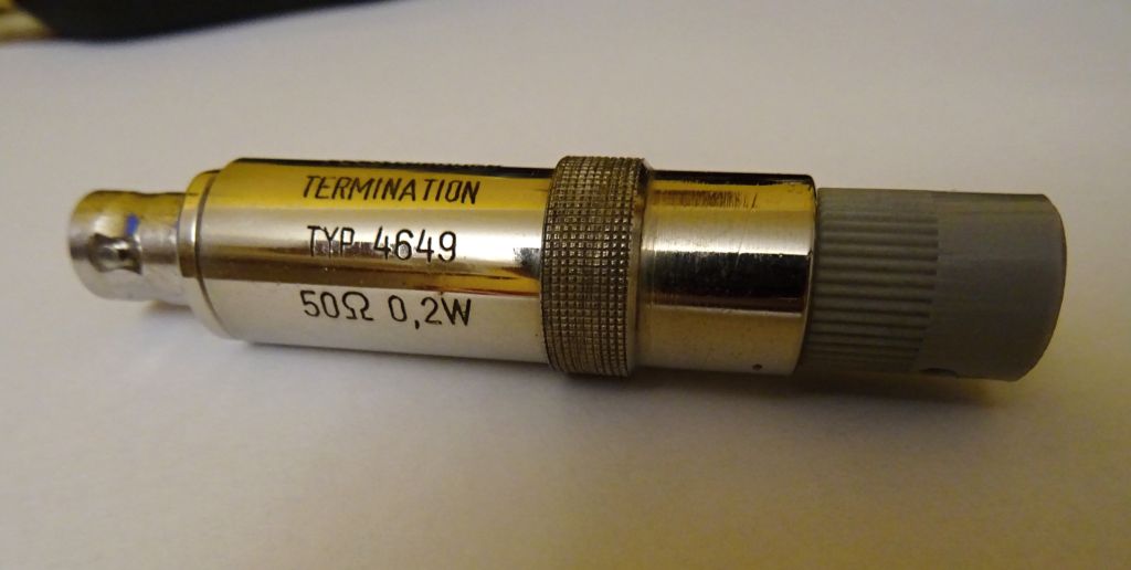

Náhodou jsem narazil na toto téma a jelikož vlastním tento BNC článek od TESLY typ 4649 dávám zde pro informaci jeho foto. Na webu nikde není. Rozměr je pr.15x76 mm. BNC vstup a výstup. Parametry bohužel nemám.
