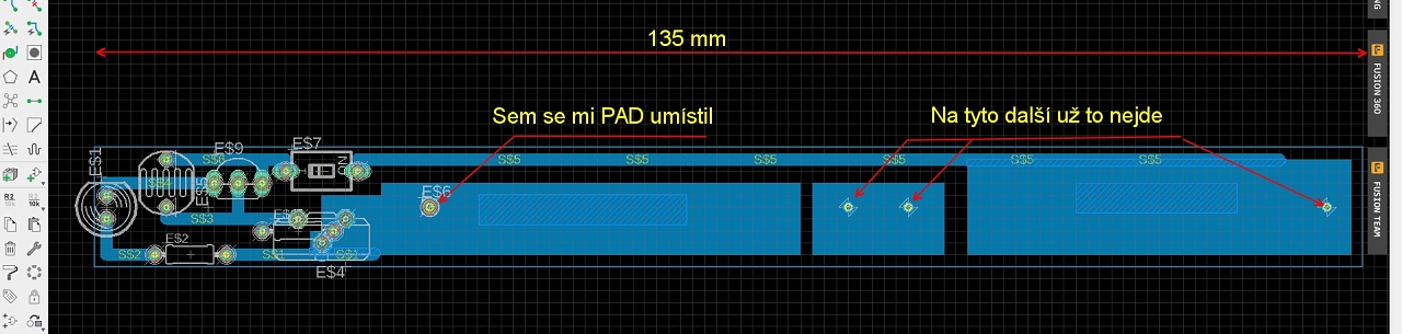

Stále tedy hledám dobrého kamaráda který má doma nebo v práci Eagle s licencí pro vygenerování Gerber souboru malé destičky 13 x 135 mm.
Já ten návrh snad už opravil, takže by měly býti díry v pořádku.
Mám tam díry pro boxy na AAA článek (dva single za sebou) ale PAD mi jde umístit jen na tu první z leva.
Na ty tři další jsem mohl umístit jen Via a Hole.
Nevím proč tam nejde dát ten Pad - asi je to za hranicí Free verze nebo co.

Ani vytvořením součástky s jedním padem omezení free verze neobejdeš. Jakmile některý pad součástky zasahuje mimo oblast omezení (100x80mm u free verze), nedovolí to součástku na desku položit. A to je to, co tu autor dotazu řeší.

Nebude to jenom omezením, dva střední body délku 100 mm nepřesahují. Domnívám se, že samostatné PADy v editoru spojů přidat nelze, pouze s prokovem - Vias.

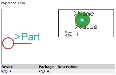

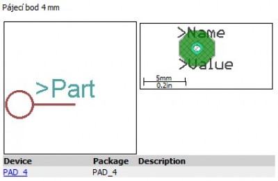

PADy v případě potřeby vkládám jako součástku. Pouzdro (package) obsahuje jenom PAD, takže na desce se zobrazí pouze ploška s popisem. Symbol může být libovolný, viz příklad.
