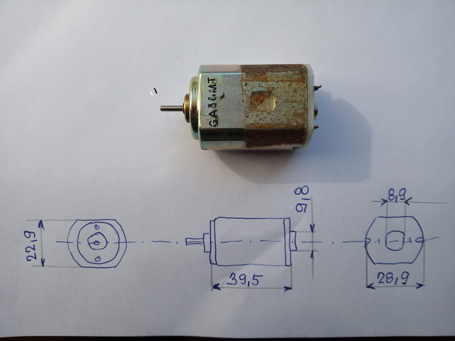

Zdravím všechny zde,
neměl by někdo z Vás el.motorek(y) viz příloha?Je jedno na jaké napětí ,jde mi hlavně o kartáčky.Mám to ze zastřihávače vlasú.Dík i za typ, kde ho koupit.Jura

Taketo nieco byvalo v hrackach.

#3 Příspěvek od Artaban001 »
Zkus napsat něco o typu toho zastřihovače - on to může být obyčejný motorek, ale může být ze zvýšeným výkonem (silnější magnety, uhlíčky místo kontaktních per) podobně, jako jsou u holících strojků.
U takovýho motorku "prosakuje" magnetizmus přes plášť , takže přitahuje železný předměty, rotor při pokusu o roztočení víc "škube" v ruce a ty uhlíčky bývají vidět v dírách na zadní straně.

Podobné motorky nabízí Arduino-shop jinak si zadej do vyhledávače modelářské prodejny a vyber si přesně jaký potřebuješ, napětí, otáčky.

#5 Příspěvek od EKKAR »
Čínský kopie původně japonskejch MABUCHI - jdou koupit skoro všude. Ty původní používala třeba i fabrika ITES do tehdejší dětský autodráhy. Byly různý verze lišící se počtem a tloušťkou závitů na rotůrku, ty nejslabší točily slušný točky už při napájení zdrojem s napětím 1,5V a plnej výkon dávaly při 3V, další pak byly až na 9 nebo dokonce na 12V nominálního napájení. A měly i docela solidní výkon - dva tyhle "mabušáky" v tandemovým uspořádání na pylonu nad zádí, napájený 6V ze 4 "buřtů" (motorky paralelně) s dvojicí plastovejch vrtulí Ø120/120 nebo Ø120/150 (byla dostupná v prodávaný stavebnici letadýlka "KOMÁR") přímo na hřídelích roztáhly modelovej hydroglyzér/katamarán o váze kolem dvou kil na rychlost, který normální pramička s dvojicí vesel nestačila.

Mám menší typ 1,2V / cca 7000 ot: WFF-180SH-4026.

Ne,musí to být motorek těch rozměrů, aby si tam sedl.Říkal jse si,že by mohl mít někdo nějaký výzisk z něčeho.Chtěl jsem použít jenom zadní dekl s těmi kontaktními pery(proto jsem neřešil napětí ani otáčky).Komutátor je ještě O.K,ale jedno perko-kartáček je "přebroušený",druhý celkem dobrý.Je to Wella,před 3 měs.jsem tam měnil baterku,tak je mi to líto nechat tak,ale motorek za litr z ebay určite kupovat nebudu.
