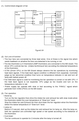

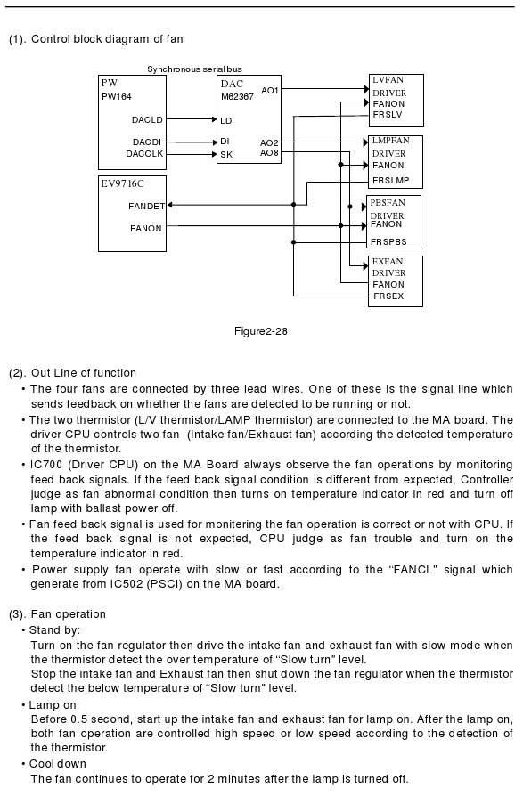

Dostal som kedysi projektor Epson EMP-70. Funguje, ale je velmi hlucny. Zda sa mi, ze ma nejaky problem s regulaciou ventilatorov (su tam 4). Hned po pripojeni napajacieho kabla sa rozbehnu na nizke otacky dva ventilatory. Podla servisneho manualu maju ale bezat len ak je teplota vysoka. Po zapnuti bezia vsetky ventilatory naplno, co by tiez malo len ak je teplota vysoka.
Servisny manual je tu: https://elektrotanya.com/epson_emp-50_e ... nload.html
Problem je, ze v nom nie je schema a oznacenie IC700 (mozno aj dalsie) je nespravne - na doske je pod tymto oznacenim oscilator.
Oba termistory maju 10-11K, ich spravnu hodnotu som v manuali tiez nenasiel... Problem bude asi v tom signali FANCL, ale ten tiez neviem najst.

Vysledoval som z dosky, ze ventilatory sa riadia cez linearne regulatory PQ20WZ11. Ich ADJ vstupy su pripojene na DAC IC9000 (M62367), ten sa ovlada z procesora PixelWorks PW164. ON/OFF vstup maju spolocny, ale nenasiel som, co ho ovlada...
Signal FANCL asi neexistuje. Na konektore zdroja CN1100 nie je.
