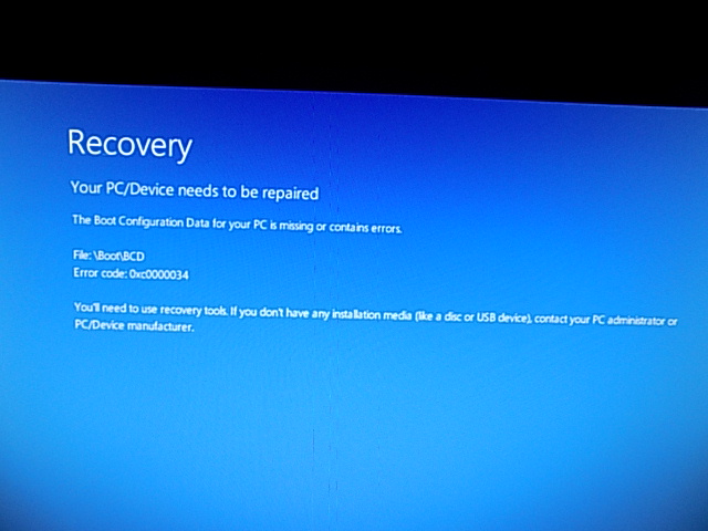

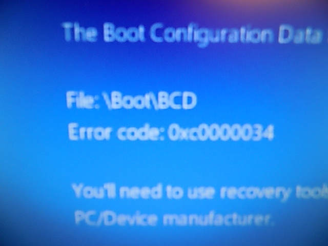

Ahoj všem,tak se mi přihodilo,když jsem na 10.-kách/64.bit odinstaloval nějaký program přes IObit uninstaller,tak mě po restartu už OS nenaběhl.Stále restartuje a vždy na minutu se objeví hláška:viz foto.Z mé chabé angličtiny soudím,že tam chybí bootovací soubor.Také se nedostanu pochopitelně ani do nouzového režimu,jen do biosu.Tam můžu sice nastavit bootování z CD nebo USB,ale mám jen ISO a to nic nedělá.Na starý počítač (Win XP) jsem si stáhnul Rufus,abych z toho udělal nějaký
bootovací medium,ale ten se mi ani neotevře.Jsem už zoufalý-momentálně hledám práci a s tím dědečkem čekám jen na otevření mejlu minutu.Nevíte někdo co s tím?

Tak jsem stáhnul starší Rufus a ten mi už otevřít jde.Stáhnul jsem do toho starýho počítače i ISO s desítkama a v domění,že z něj udělám bootovací USB spustil.Ale nedalo mi to ani vybrat uložení složky a zadat to tam nijak nešlo.Vytvořilo to jen spouštěcí usb příkazového řádku v dosu.Tak na netu projíždím příkazy a nic.Nevíte někdo,jak spusti nouzový režim nebo kopírování z CD ?

Díky moc,stáhnul jsem to.Ale už se mi to konečně podařilo-Zkusil jsem nabootovat z instalačky sedmiček/64.bit,dal opravit,spouštění a jede to.Asi to má stejné spoštěcí soubory,nevím.Ale teď jdu nejdřív udělat instalačky a bootovací DVD i USB-pro jistotu.Nechci zase trávit dva dny po 12.-ti hodinách metodou pokus-omyl.
