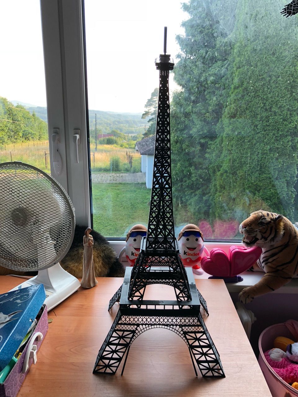

Tu Eiffelku sem raději hodím protože je zakódovaná a zájemců je dost.
Vyrobeno na tiskárně ANET A8

Taky jsem si ji kdysi vytiskl. Potom jsem zjistil, že není kam ji dát, tak skončila u popelnic. Za půl hodiny už tam nebyla. :wink:

Tu Eiffelku jsem sestrojil ve Sketchupu, pak pomocí pluginu export do stl a ten pak v Prusacontroll převedl na gcode a to pak šlo na SD kartu do tiskárny. Eifelka je slepena z několika kusů

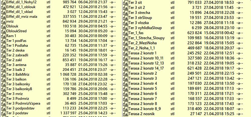

Z tolika stl  se eiffeelka skládá
