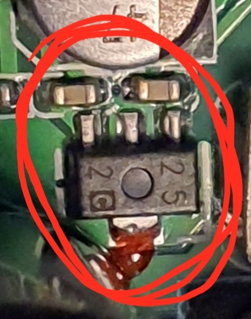

Prosím o pomoc s identifikaci součástky. Je to v autoradio. Do ní leze 12v ven jen 1.2 v a prehriva se. .
Prosím o pomoc s identifikaci součástky..

mě se nelíbí ta levá keramika, jako kdyby tam byl od levého padu průstřel....

Kondiky jsou ok. Je to ten stabilizator. Dam tam jinej a Snad to půjde. Zkusím nějakou náhradu.

Neprehrieva sa kvoli skratu na vystupe?

Podle Turuty by to mel byt XC6202P332PR. Pokud se zahriva, tak nemusi byt chyba v nem, ale ve zkratovane zatezi, jak pise rnbw. Pokud ho budes vypajovat, tak zkus zatez napajet z externiho 3,3 V zdroje a sleduj odber.
