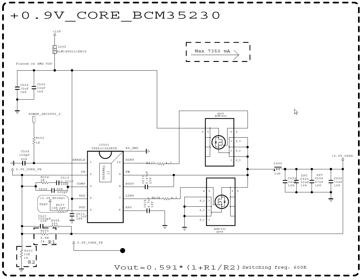

Ještě jsem se tomu věnoval a začal proměřovat procesorovou desku a její napětí. Až jsem došel k zdroji 0.9V pro jádro a tohle napětí tam nebylo.
Prohlížel a měřil jsem součástky v okolí spínaného zdroje s TPS40192. K mému překvapení na desce chyběl odpor R577. Osadil jsem jej a TV jede!
Teď akorát nevím, jestli tam ten odpor nebyl už před tím reballem procesoru (nedělal jsem jej já) nebo odpadl během to reballu a ten reball tomu pomohl. Předtím jsem ta napětí bohužel něměřil a součástky nekontroloval.
Díval jsem se mikroskopem na plošky, nebyly tam nějaké pozůstatky toho odporu, takže mechanicky jej asi za studena nikdo neutrhl. Vypadalo to, jako by jej někdo sundal ohřátý, takže se přikláním k tomu reballu, že u těchto TV pomůže.
