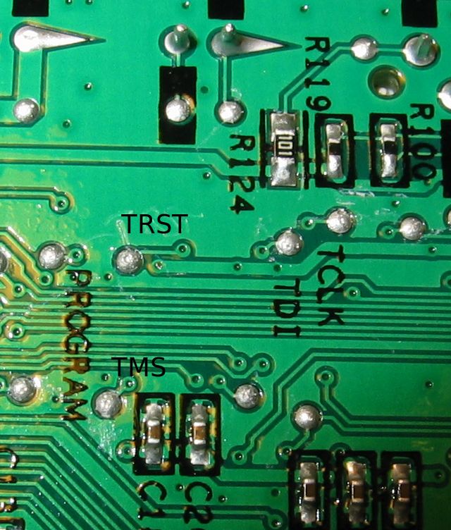

Nebavilo ma uz spajkovat priamo na pin 2 procesora a odpory okolo, tak som nasiel vhodne test pointy pre JTAG (dva boli uz oznacene). TDO nema test point, ale je pristupny na pine 10 CN4 (LSU).
Je to vsetko zospodu, takze musi ist doska von. Ked je doska vonku, staci mat k nej zdroj, zvysok tlaciarne nemusi byt pripojeny. Tlacidla POWER a CANCEL potrebne pre aktivaciu boot modu, su na CN8 (OPE) - pin 2 je POWER, pin 8 CANCEL, aktivuju sa skratovanim na GND (pin 4).
