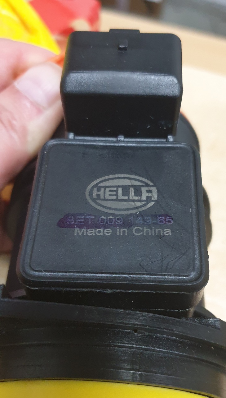

Edit: podle kódu originálního dílu je to co mám správná náhrada. Zkusím vymazat chyby jestli tam s originálem naskočí znovu. Možná to byla jen falešná chyba, třeba se něco zkoušelo s odpojenou váhou vzduchu. Jestli jo tak si to stejně nepamatuji. Nebo je nová váha nějaký nepovedený pajc. Když se zamyslím nad těmi dvěma chybami uvedeny na začátku dotazu, váha vzduchu obsahuje i teplotní čidlo na teplotu nasávaného vzduchu. A že by obojí odešlo- dávalo nesprávné udaje? Jsou to přece dva celky v jenom obalu.
web náhradního dílu snimac-mnozstvi-protekajiciho-vzduchu-hella
kod dílu 7700314057
Když jsem ji před asi 20 dny kupoval tak byla skladem za cenu 2348kč s dph. Dnes je nedostupna a cena je 3323kč s dph. Taky zvláštní.

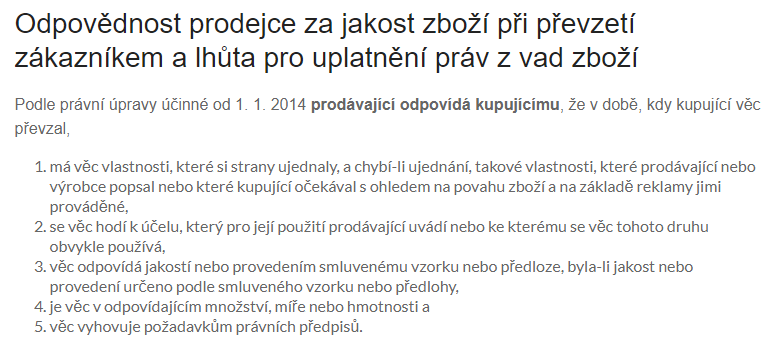

Nechapu, co mysleli tim prenastavenim udaju - jako v te vaze? to asi ne. K reklamaci by mel stacit fakt, ze PN obsahu se neshoduje s krabici .
Edit: Ani jsem neviděl doklad o zamítnuté reklamaci, tedy kdo tu reklamaci zamítl. A pak mě k podpisu vydal papír kde hlavička byla prodejce a kde je jeho slovy napsané proč je zamítnuta
11.6. 2019. Vrácené zboží od výrobce. Interní označení 8ET 009 149-65 odpovídá objednanému dílu. Nejedná se o výrobní vadu . Reklamace zamítnuta.
Pro další řešení s výrobcem nutné dodat přesný popis závady, výpis diagnostiky, reálných hodnot a v případě že se provádí adaptace daného elektrického dílu, dodat i tohle potvrzení
