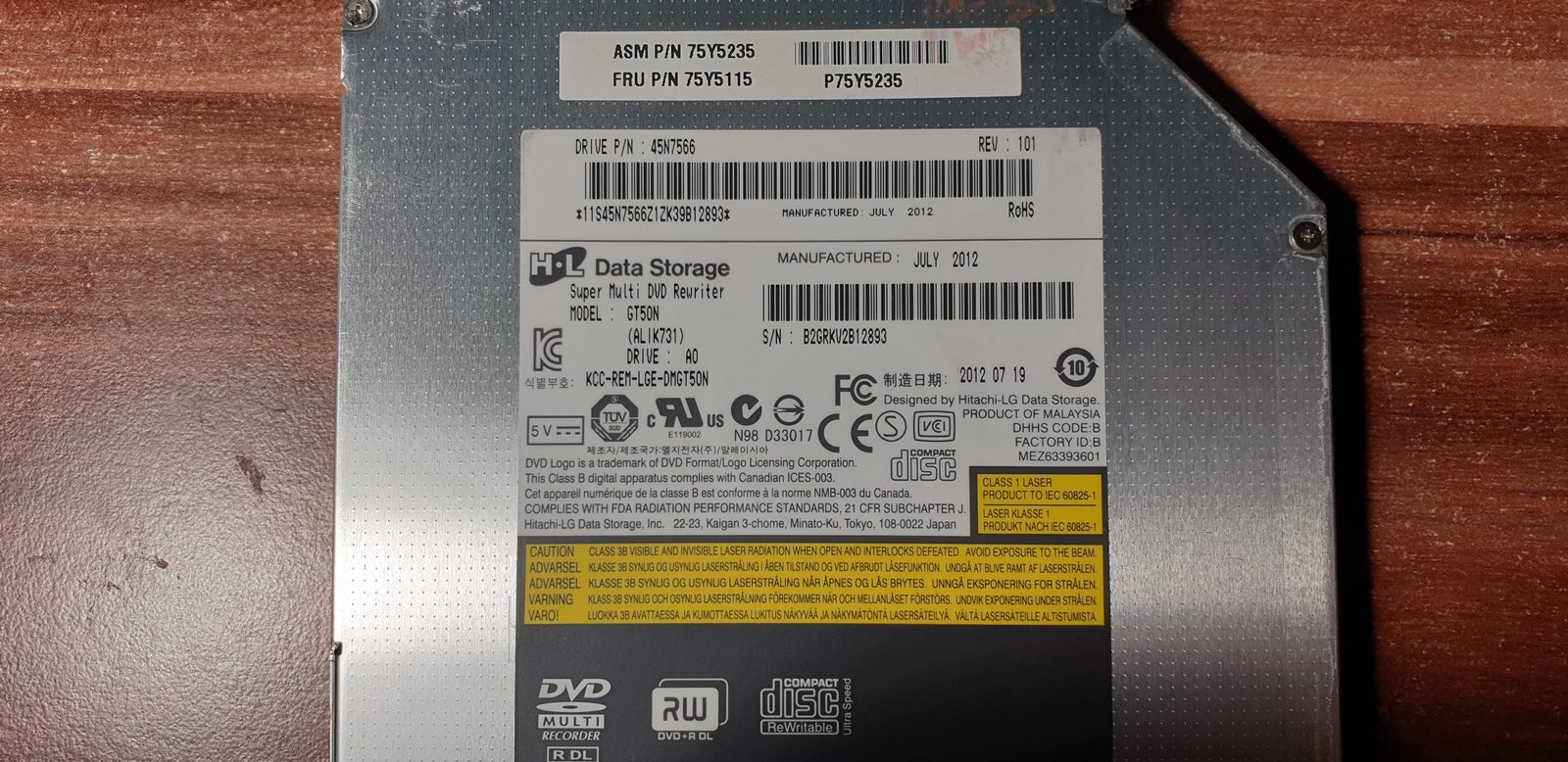

Koupil jsem tedy novou externí dvd mechaniku od Asus a ta na 10 funguje normálně. Ještě by byla možnost sehnat funkční mechaniku z ntb a přehodít ji. Nemá někdo?

Pozerám že Win10 to má pekne dosraté. Na WinXP sú dve možnosti: Vysunúť - vysunie čiže otvorí dvierka na mechanike, a Otvoriť- otvorí adresár-obsah disku. A je jedno či tam je alebo nieje disk, pri prázdnej mechanike to otvorí prázdny adresár a ukáže súbory čakajúce na zápis (túto funkciu nepoužívam).
edit: nič nehovoriaca fotka. Odfoť aký má konektor a napíš hrúbku mechaniky.

tak fotka říká 12.7mm a SATA
Zaklínadlo je GT50N
Nová stojí 400kč

Proběhla akce bazoš, jeden prodejce bydlí tak 15 minut chůze ode mě. Co má najeto nevím, podle datumu pamatuje čalouníka. Nová mechanika by podle papíru zvládla vypálit dvd 8* a ta co jsem donesl umí max 6. Dneska už se nepálí tolik jako dříve a počkám si o chvilku déle. Čte a vypaluje taky. Za 139 nekup to. Furt se vyplatilo koupit china ext. mechaniku
