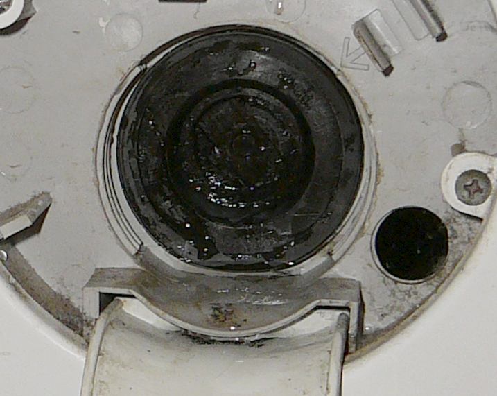

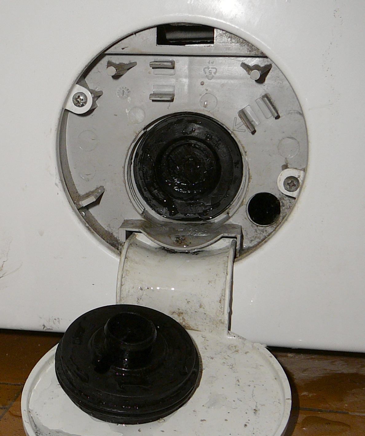

Nevíte jak se má povolit a rozdělat filt u pračky Gorenje?
Demontoval jsem zátku , ale netuším jak to dákle rozdělat.
nemá na to být nějaký specielní klíč?

Tá skrutka by mala sa dať relatívne natesno spojiť na filter. Po obvode vnútri ostal filter a gumené tesnenie. vytiahnut by to malo ísť ľahko, najprv vypáčiť gum.tesnenie, potom filter. Môže tam byť kopes harabúrd.

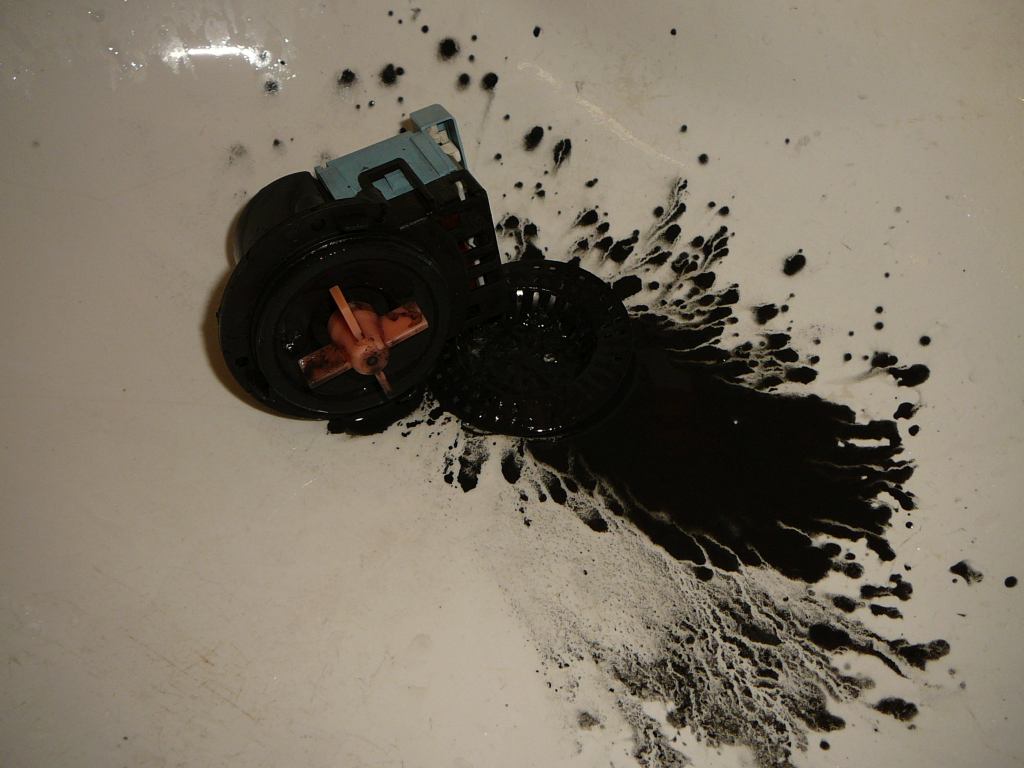

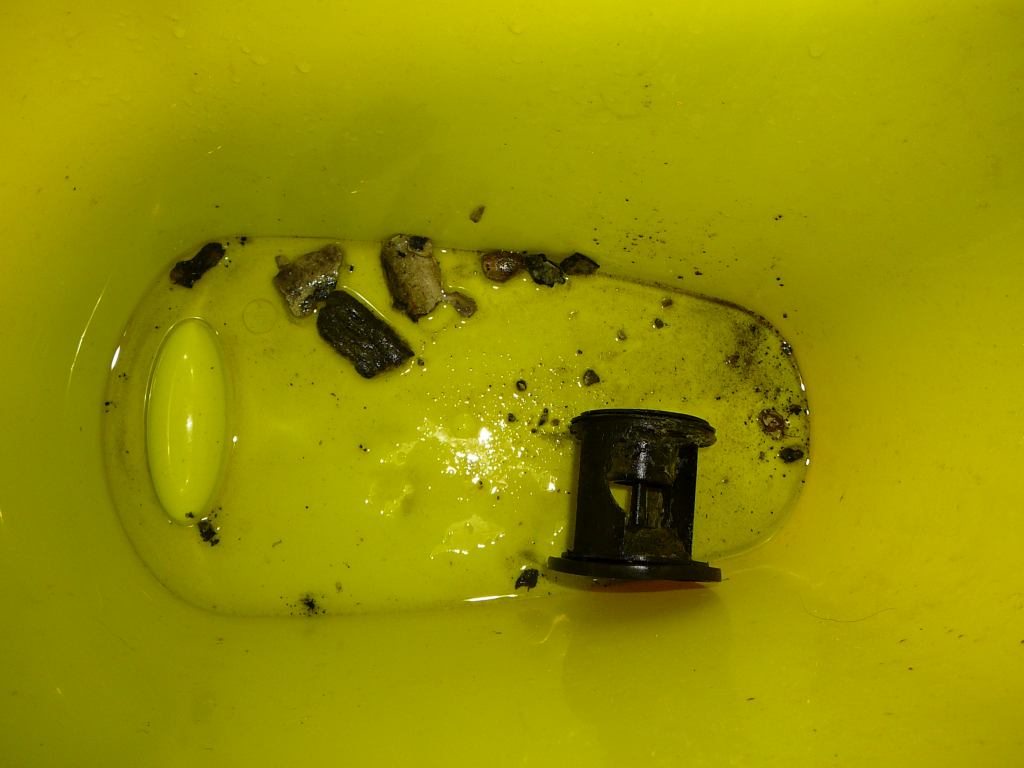

Tak se mi to nakonec podařilo. demolntoval jsem celé čerpadlo a potom po demontáži čerpadla se mi to zevnitř podařilo vytlačit. Nikdy bych neřek kolik tam může být vodnáho kamene. taky mne dost zaskočilo že z čerpadla při třepání přes hřídelku vrtulky teče sajrajt.

Vodneho kamena som mal podstatne menej aj ked som pracku nikdy necistil a voda je tu tvrda... Cerpadlo mam uz tretie, tvoje uz tiez nebude v najlepsom stave.
