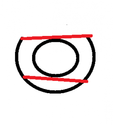

Normálně ho odbrousím na placato z obou stran , tak 1-2 desetiny tam nechám a potom jde dolů lehce . Žádné mlácení . Používám na jakákoliv ložiska na hřídelích .

A jak se flexou dostaneš do koutů, když z jedný strany je osazení hřídele a z druhý nalisovaný kolo? Vždycky tam zůstane v koutě rádius a dost pochybuju, že rupne. A navíc, tady mu to drží nalisovaný ozubený kolo.

Kdyz do toho jebnes kladivem tak to rupne i kdyz to neni uplne obrousene, taky to tak delavam. Kdyz se trochu lizne i to osazeni, nicemu to nevadi. Ale jeho problem to neresi, protoze tam stejne nove lozisko nedostane bez toho aniz by to kolo sundal, takze zbytecna prace. Vyklepat lozisto neni problem, to tam nebyva tak natesno narazene.
