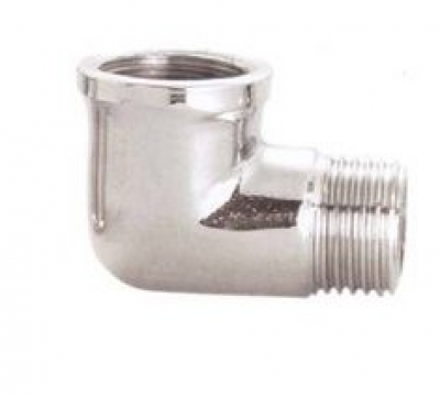

Takéto dostaneš kúpiť hocikde,kde držia vodoinštal.mat.

Toto do držiaku sprchy pravdepodobne nebude pasovať, držiaky majú spravidla kužeľový tvar. Skôr by som hľadal sprchu ktorej pripojená hadica nie je v pokračovaní osi rúčky, ale pod uhlom.
Aj takýto 45° kus bude problém utesniť pri hlavici. Vo vnúri by musel byť v správnej hĺbke ploche gumové tesnenie. Závity na hlaviciach nebývajú vhodné na utesnenie nejakou ucpávkou (konope, tefkón,...)
a ajtak väčšinou v skladoch nedostupné.
