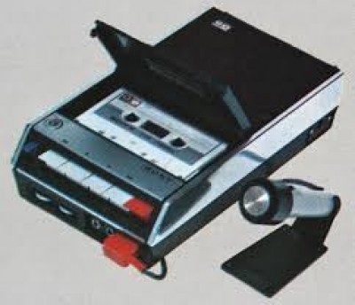

podobné třídy co tvůj paňas byl soňáčik strýka Mority tento:
fungoval jako záznamník (diktafon) přednášek, školení a tak podobně

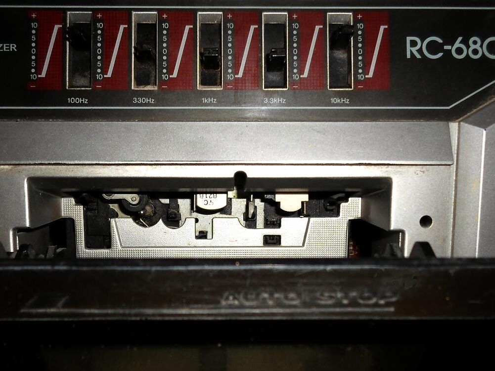

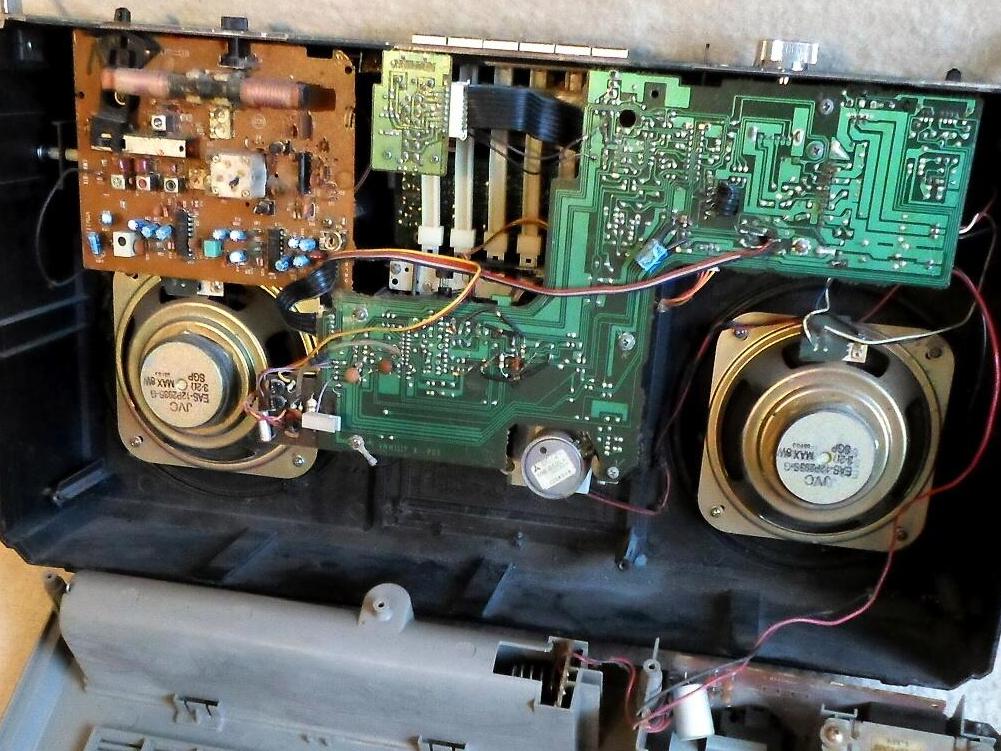

V midi věžičkách nebo slušném ghettoblasteru ale už to taková zhůvěřilost není: vestavba feritové mazací hlavy, zavedení AC předmagnetizace a přivedení napájení k oscilátoru nedalo zase tolik práce (jakkoli ty volně ložené kablíky moc hezky nevypadají, zato bedou nejkratší cestou, což je tu důležitější, viz fotky), seřízení také ne. Výstupní impedance záznamového zesilovače je tam malá, že nebylo třeba se anio zabývat odlaďovači mazacího kmitočtu, aby nelezle "zaezadu" do záznamové cesty a neovlivňoval příliš automatiku.
A šum pásku poklesl o nejméně 12 dB (přesněji jsem to nedokázal změřit, bylo třeba zablokovat automatiku na nějaký pevný zisk, aby bez signálu "nevytáhla" příliš šum zesilovače a na pásek se zaznamenal jen v nevýznamné úrovni).
Oscilátor je zapojení oprásknuté z Tesla Diamant.
Stejné uspořádání nešlo použít v levné věži Aiwa, tam jsem musel dodělat i odlaďovače mazacího kmitočtu na oba výstupy. Naproti tomu v jednom Schneideru jsem zase využil oscilátoru pro předmagnetizaci a pro novou mazací hlavu dodělal jen výkonový stupeň, přičemž nějakou chvíli trvalo, než jsem poskládal kapacity tak, aby s mazací hlavou zvořily rezonanční obvod naladěný právě na předmagnetizační kmitočet...
Mazací hlava měla cívku napájenou DC proudem. K hlavě jsem dostavěl oscilátor a pásky jsem znovu přemazal. Pak se už daly poslouchat i na klasických magneťácích. A před tím jsem ještě musel odmagnetovat dráhu.
