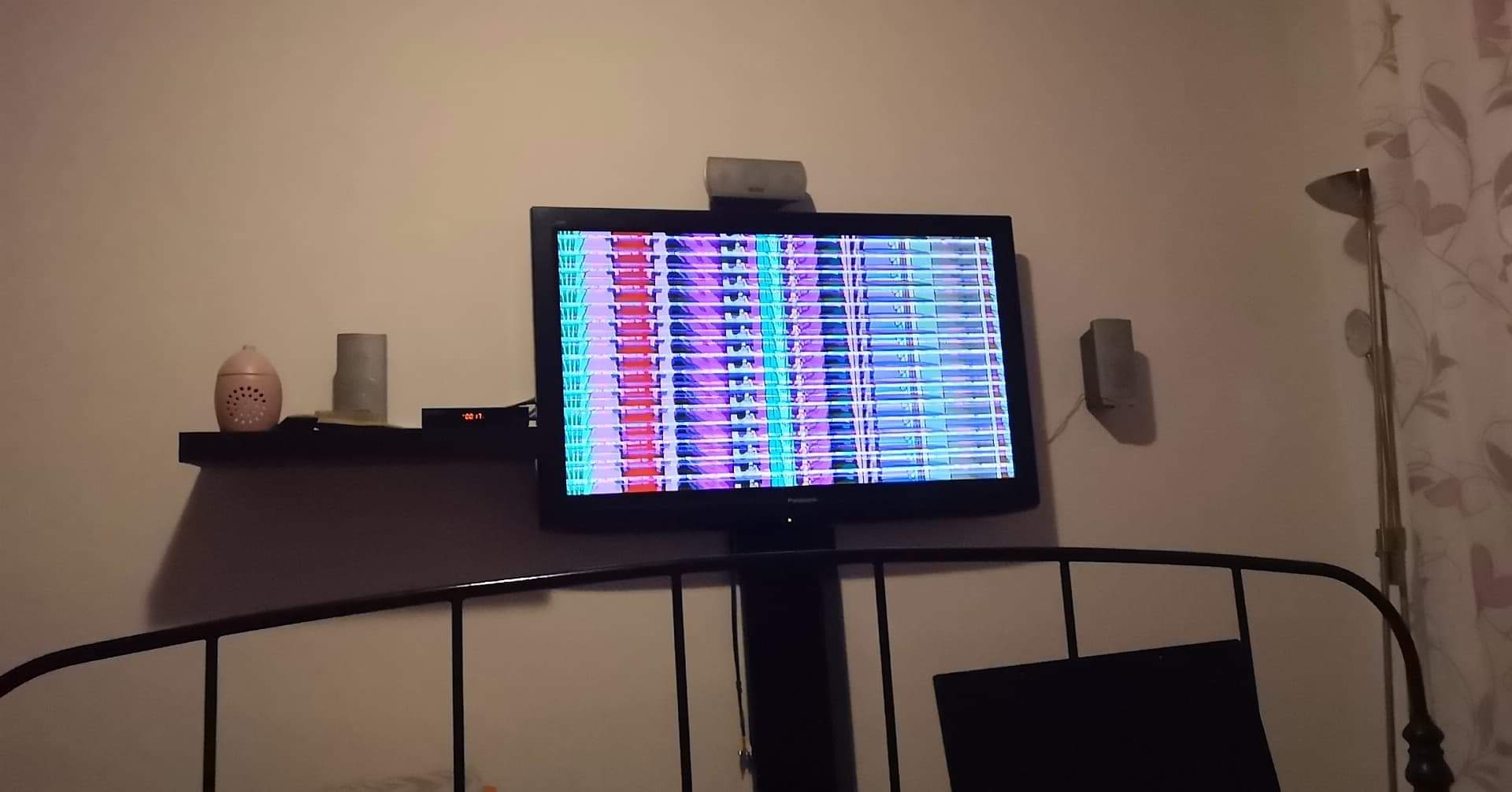

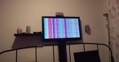

Dotažení šroubů nepomohlo.Fotku posílám ty pruhy nejsou statický jedou od shora dolů.A tv při tom nezobrazí ani menu,ale zvuk jde normálně dělá to i při přehrávání filmu z usb.

#9 Příspěvek od mi-ro »
Tohle vypadá na filtraci podružnýho 3V (1,8V?) stepdowna na MB.
