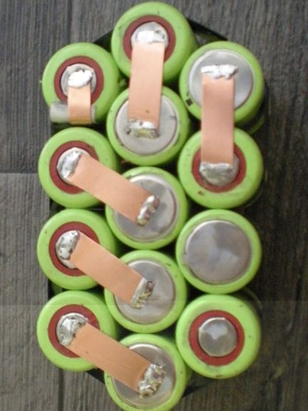

Tak to mám hotové, bez letovací kapaliny vrtačkou dremel plus brusný papír. Letování jde dobře.

Dotaz, plíšky si nastříhal z tabule nebo se dá koupit pásek?
Předpokládám, že jsou tenký a poddajný.
Něco podobného mi také čeká.
Příspěvky: 20531
#21 Příspěvek od Celeron »
Akurátní Cu pásek je na elektrikářský pospojovací sadě na kovový potrubí.
Akorát je moc širokej, cca 15 mm. Nastříhal jsem ho na potřebnou dýlku můstků a pak ty krátký kousky na šířku cca 7,5 mm. Docela se osvědčilo ještě před stříháním v místě pájení na dýnko a čepičku vyvrtat do pásku díry cca 4-5 mm, mnohem líp se to skrz ně pájí a cín není tolik rozteklej kolem pásků.

Pásek jsem použil,jak píše Celeron.
