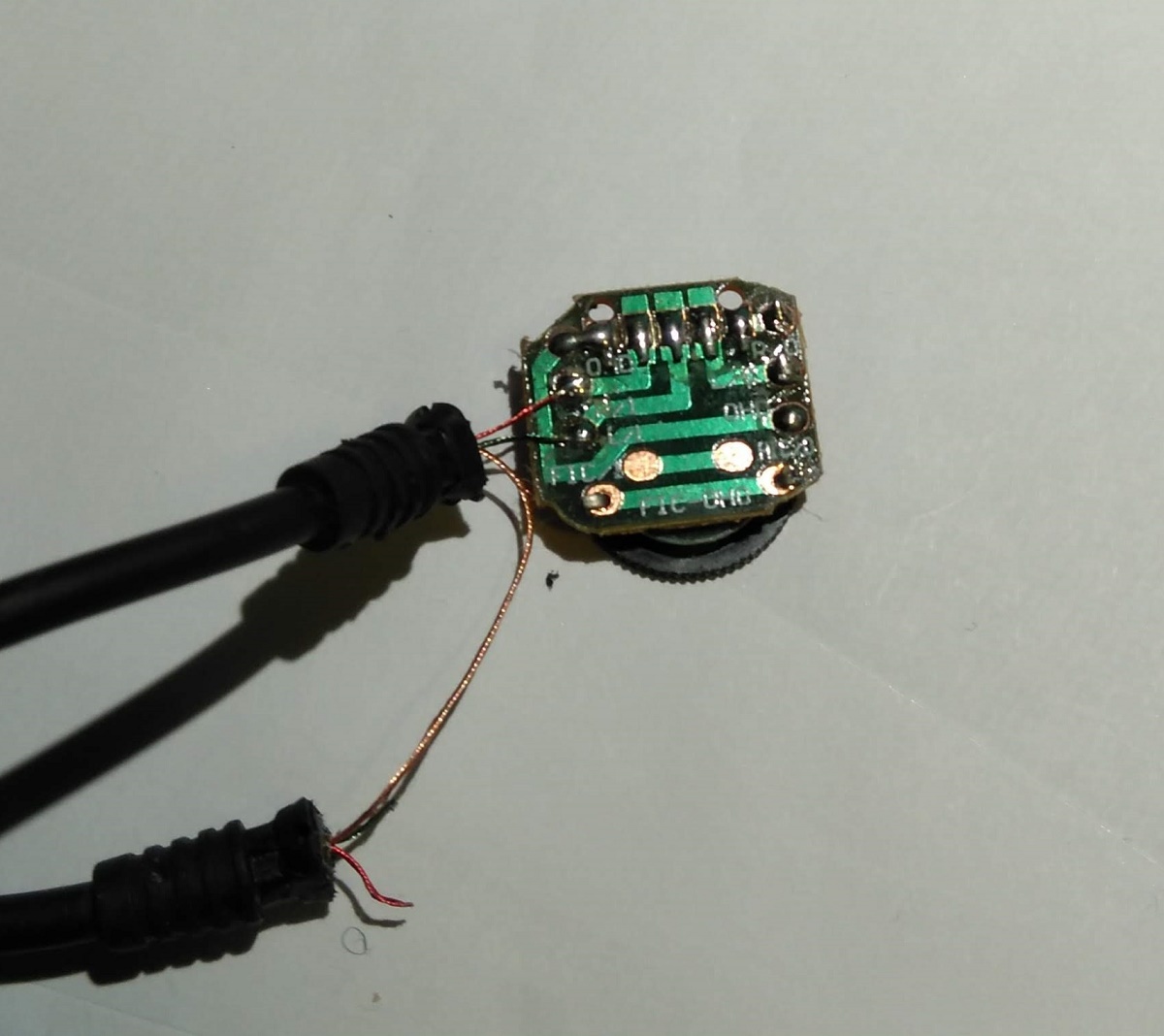

Snažím se opravit nefunkční sluchátka k TV s potenciometrem. Podařilo se mi rozlomit slepenou krytku potenciometru. Viz obrázek. Vodiče na pravé straně u L0 a R0 byly utržené (zelený a červený). Stínění jen prochází kolem potenciometru a není nikde na potenciometr připojené.
Zdánlivě jednoduchá oprava, přiletovat utržené vodiče.
To nezapojené stínění mne zaujalo. Proměřil jsem obvod a zjistil, že potenciometr je zapojen pro L i P kanál jen jako dvojitý sériový odpor nastavitelný od 0 do cca 1 kΩ mezi vývody R0-R1 a L0-L1. Na konci za maximální hodnotou odporu se spojení zcela přeruší. Až potud to má logiku.
Záhada je v tom, že při nastavení na maximální hodnotu sériového odporu 1 kΩ (minimální hlasitost) je mezi body R1 a L1 prakticky nulový odpor, tj. L a P kanál jsou spojeny. Po vytočení na doraz, když se sériové odpory přeruší, tak se přeruší i spojení L a P kanálů. Když hlasitost přidávám, tak odpor spojení L a P stoupá a při maximální hlasitosti (minimální hodnota sériového odporu) je mezi L a P již odpor 2 kΩ.
Ze strany L0 a R0 měřím odpor stále 2 kΩ, tj. součet obou sériových odporů pro L a P ve všech polohách nastavení potenciometru, tj. pro maximální i minimální hodnotu hlasitosti.
Je zřejmé, že toto zapojení je taková pseudo stereováha, kterou se kompenzuje nekvalitní souběh obou sériových potenciometrů. Při minimální hlasitosti přejdou sluchátka do monofonního režimu, při maximální hlasitosti fungují sluchátka jako stereofonní.

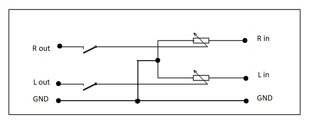

Z logiky funkce mi vychází toto zapojení potenciometrů - viz druhý obrázek.
Dávám to sem jen jako takovou zajímavost v zapojení potenciometrů, které vytváří tu pseudo stereováhu.

mě by to dávalo smysl i takto . . .

ok1hga píše:mě by to dávalo smysl i takto . . .
Pokud se konce potenciometrů spojí s GND, jsou z toho zcela klasické dva nezávislé potenciometry. Já jsem takové zapojení očekával, a proto mne překvapilo to nepřipojené stínění, jak je zřetelně vidět z fotografie.
To nepřipojení GND na potenciometry má určitě nějaký logický důvod. Pokud bychom do schématu přikreslili i cívky sluchátek, případně i vnitřní odpory výstupů L a R, tak by vznikl nějaký můstek, který by možna vysvětlil důvod takového zapojení. Pořád si myslím, že autorovi schématu šlo o nějaké srovnání hlasitosti L a P kanálu. Jako důkaz by se musela udělat nějaká matematická anylýza toho zapojení.
Při připojení GND na potenciometry by se určitě podle souběhu potenciometrů lišila hlasitost L a P sluchátka v nízkých hlasitostech více, než při tom zapojení bez připojené GND.
To stínění jako GND skutečně prochází přes potenciometr v kuse bez přerušení. Ty průchodky vůbec nejdou z kabelu sejmout, jako by byly z vnitřní strany od krytky potenciometru zalepeny (to je logické, jinak by se ty tenké vodiče odtrhly od tišťáku při prvním našponování). Ten kabel sluchátka měl asi 6 m a potenciometr je asi 1 m od sluchátek. Také si neumím představit jak tam potencimetr do kabelu namontovali bez přerušení stínění.

Podle mého názoru je možným důvodem nevhodný průběh odporu použitého potenciometru a tím i nevhodný průběh regulace v případě zapojení jako (hodně zatížený) dělič napětí. Možná, že nejlepší způsob, jak tu příčinu zjistit, je připojit chybějící GND a poslechnout si to.

Také si myslím, že je tím kompenzován jak nesouběh drah potenciometru, tak rozdíly mezi měniči. Zde je to za cenu lokalizace. Po připojení GND na potenciometr se může situace subjektivně zhoršit, úměrně kvalitě toho potenciometru a měničů.
Ve hře je ještě nenulový vnitřní odpor mnohých sluchátkových výstupů.
