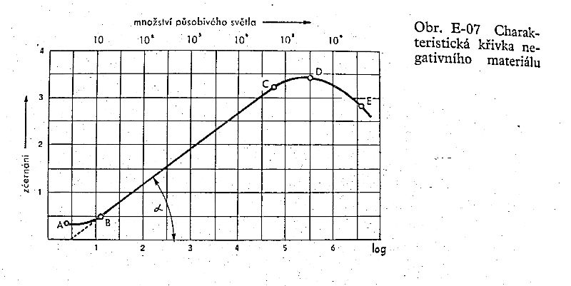

U filmu k tomu taky dochází/-elo. Ale zase - ta přeexpozice musela být extrémní. Označuje se to jako oblast solarizace. V běžné literatuře se expoziční křivka filmu malovala jen do maxima, co bylo dál, se "tajilo". Jen někde si troufli křivku namalovat až do konce, asi nechtěli lidi mást. Ta křivka pak skutečně klesá.
V daném případě ale bude problém nejspíš v tom, co napsal Ekkar. Expoziční automatika naměří nějaký časový integrál jasu a podle toho se nastaví. Jenže expoziční čas je tak krátký, že to v čase vykousne mezeru mezi pulzy.
Plus navíc automatika se nastavuje na střední šedou, což vyhovuje většině scén. Jenže neví, že ten papír má být na fotce bílý, a nastaví se na střední šedou, takže jej trochu podexponuje.
Řešení bude nastavit korekci expozice do plusu. Některé foťáky mívaly také režim "text" nebo "dokument", aby věděly, že se fotí papír, a nepodexponovávaly.
Křivka zčernání negativního materiálu
