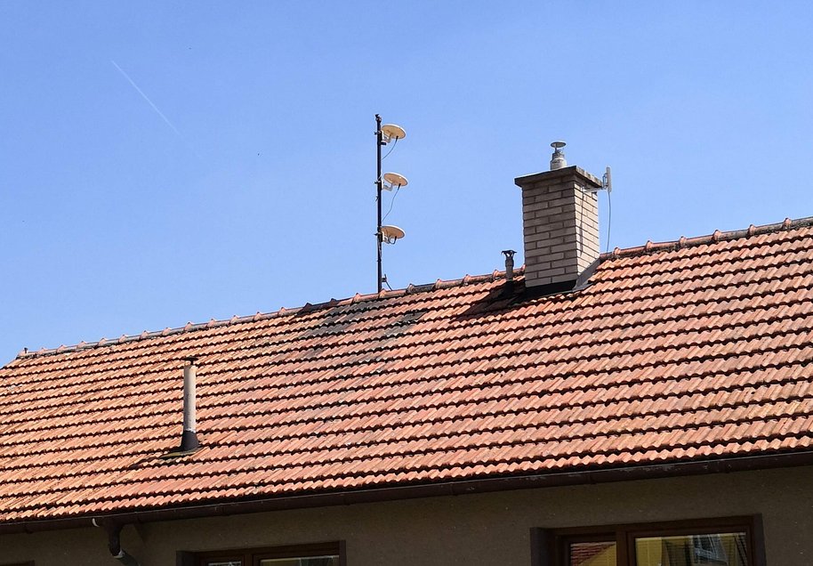

#17 Příspěvek od ZdenekHQ »
Fotka z http://www.televizniweb.cz , uživatel Dolinak. Údajně 150m od BTS. Tudy tedy prosím ne.

ZdenekHQ píše:Fotka z http://www.televizniweb.cz , uživatel Dolinak...
Jestli ty Dolínkovy paskřivce, co si hrají na antény, mají zesilovače stejné koncepce, jako ta SDA510, co jsem tu kdysi recenzoval, pak to při sníženém napájecím napětí dokonce vlastnosti antény může vykazovat.
Ovšem stejného výsledku by dosáhl s jedním velkým sítem Vaten se symetrizačním členem a na půdě do kabelu zařazeným aktivním rozbočovačem +4 dB až +8 dB. Jednak by to přišlo v nákladech na polovinu a jako bonus by získal několikanásobně vyšší odolnost proti rušení.
Ale když věří na zázraky a na to kostkování si zvykl, jeho věc.
#19 Příspěvek od ZdenekHQ »
On to uváděl jako odstrašující příklad.
