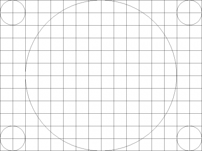

Takze nakonec to kondiky nebyly. Ted uz jsem vedel co hledat, takze jsem prosel ruzna anglicka fora. Tento problem je celkem casty a je zpusoben starnutim panelu - cim starsi, tim vyssi napeti Vsus vyzaduje. Nektere TV maji obvody pro jeho doladovani (v servisnim menu nebo automaticky podle najetych hodin), ale TH-42PZ85U ne. V servisnim manualu pisi, ze Vsus ma byt nastavene podle stitku nalepeneho primo na panelu. Divna vec byla, ze na nem bylo (rukou) napsano 202 V, ale ja jsem nameril 205 V. Kazdopadne aby ty modre fleky zmizely, musel jsem trimrem VR251 Vsus zvednout na 207 V. Pritom jsem taky zkontroloval ostatni napeti pro panel, ale ty byly vsechny OK.
Po pravde receno nejvic casu mi zabralo tu TV otevrit (pres 30 sroubu) a najit testovaci obrazec, pri kterem by se ty fleky spolehlive objevovaly. Nakonec byly nejlepsi cerne cary na bilem pozadi pouzivane pro serizovani geometrie CRT z programu Eizo Monitor Test. Davam ho do prilohy, treba ho nekdo vyuzije.
